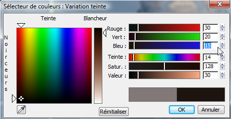

- Ouvrez le panneau déroulant Paramètres de matériau. Cliquez sur l'échantillon de couleur Couleur racine.
3ds Max ouvre un sélecteur de couleurs.
- Remplacez la couleur des racines de la barbe par R=30, V=20et B=15, puis cliquez sur OK.
Vous obtenez un marron très foncé avec une touche de couleur rouge.
- Dans le panneau déroulant Paramètres de matériau, cliquez sur l'échantillon de couleur Couleur pointe.
- Dans le sélecteur de couleurs, remplacez la couleur des pointes de la barbe par R=130, V=120 et B=120, puis cliquez sur OK.
La couleur des pointes de la barbe est marron gris.

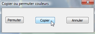

- Faites glisser l'échantillon de couleur Couleur racine et déposez-le sur l'échantillon Couleur mutante.
3ds Max ouvre la boîte de dialogue Copier ou permuter couleurs. Cliquer sur Copier.

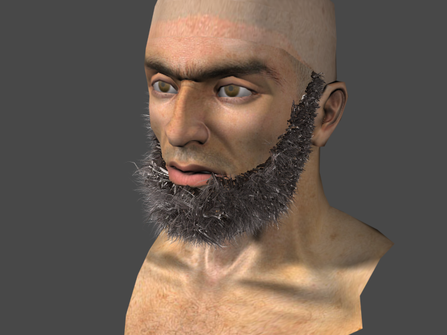

Effectuez le rendu de la barbe :
- Dans la barre d'outils principale, cliquez sur
(Production de rendu). 3ds Max effectue rapidement le rendu de la tête du Viking. Il prend un peu plus de temps pour effectuer le rendu de la barbe.
