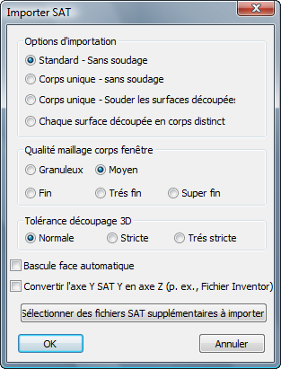

    3ds Max ouvre la boîte de dialogue Importer SAT.
  5. Dans la boîte de dialogue Importer SAT, activez l'option Convertir l'axe Y de SAT en axe Z.
    Dans Inventor, l'axe vertical est l'axe Y, et non Z comme dans 3ds Max. Par conséquent, lorsque vous déplacez un fichier d'un produit à l'autre, veillez à effectuer ce réglage.
  6. Cliquez sur OK.
