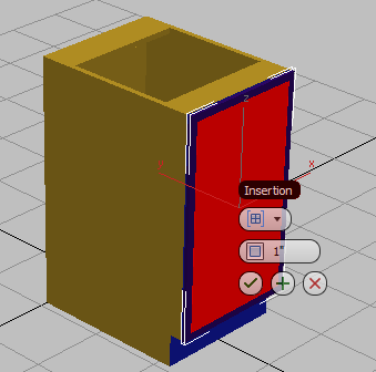

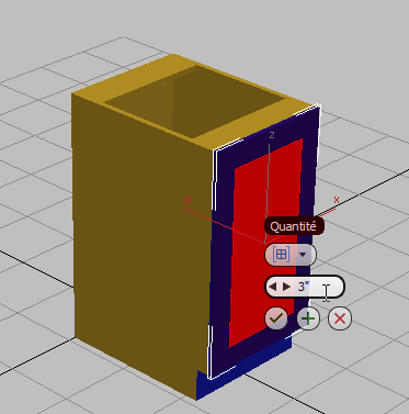

  3. Dans la fenêtre, sélectionnez la face avant de la porte et dans le ruban groupe de fonctions Polygones, appuyez sur la touche tout en cliquant sur (Insertion).
    3ds Max affiche les commandes du chariot de l'outil d'insertion.
  4. Dans le second contrôle du chariot Insertion, Quantité, remplacez la valeur par 3,0, puis cliquez sur (OK).
    Une insertion de trois pouces est créée pour le polygone sélectionné.

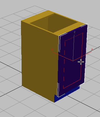

  5. Cliquez sur une zone vide de la fenêtre pour désélectionner tous les polygones, puis maintenez la touche enfoncée tout en cliquant sur les polygones qui entourent l'insertion pour les sélectionner. Dans le ruban groupe de fonctions Polygone, appuyez sur la touche tout en cliquant sur (Extruder).
  6. Dans le chariot de l'outil Extruder polygones, remplacez la valeur du deuxième contrôle, Hauteur, par 0,25, puis cliquez sur (OK).
    Une porte simple avec un groupe de fonctions central présentant un renfoncement d'un quart de pouce est créée.

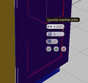

  7. Dans le ruban groupe de fonctions Modélisation de polygone, cliquez sur (Arête).
  8. Dans le ruban groupe de fonctions Modifier sélection, cliquez sur (Mode Boucle).
  9. Cliquez sur l'une des arêtes qui entourent le groupe de fonctions inséré.
    3ds Max sélectionne une boucle autour du périmètre d'insertion du panneau.

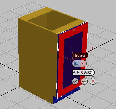

  10. Dans le ruban groupe de fonctions Arêtes, appuyez sur la touche tout en cliquant sur (Chanfrein).
  11. Dans le premier contrôle du chariot de l'outil Chanfrein, Quantité chanfrein arête, remplacez la valeur par 0 2/32, puis cliquez sur (OK).
    L'arête intérieure du groupe de fonctions relevé présente maintenant un léger biseau.
  12. Sélectionnez le bord extérieur de la porte et cliquez sur (Chanfrein) pour biseauter l'arête de la porte du meuble. (Cette fois-ci, il est inutile d'appuyer sur et de cliquer : l'outil Chanfrein utilise la dernière valeur saisie.)

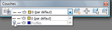

  9. Cliquez avec le bouton droit de la souris sur une zone vide de la barre d'outils principale et choisissez Couches.
  10. Dans la barre d'outils Couches, ouvrez la liste Couches, puis cliquez sur l'icône représentant une ampoule pour afficher les splines de profil dans la couche de lignes de profil en long.
    Les trois splines s'affichent au niveau du sol, à droite des meubles.

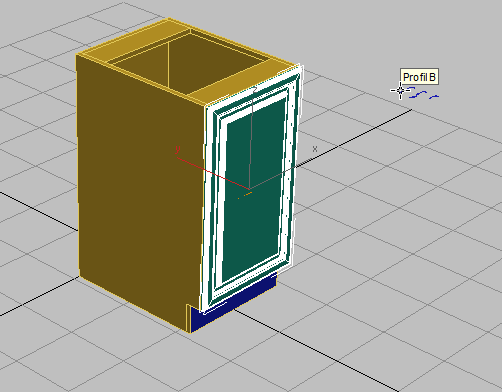

  13. Dans la fenêtre, vérifiez que le rectangle créé précédemment est toujours sélectionné puis, dans le groupe de fonctions Modifier Liste des modificateurs, choisissez Ligne de profil en long biseau.
  14. Dans le panneau déroulant Paramètres, cliquez sur Choisir profil.
  15. Cliquez sur une spline de profil et observez le résultat sur la porte du meuble.
    Meuble (à gauche) avec des lignes de profil en long de splines (à droite)
  16. Cliquez sur Choisir profil et sélectionnez différentes splines pour en observer l'effet sur la porte. Arrêtez au profil B.

  8. Dans la liste des modificateurs, choisissez Ligne de profil en long biseau.
  9. Activez Choisir profil dans le panneau déroulant Paramètres et cliquez sur la ligne de profil en long B dans la fenêtre.
    Meubles avec la ligne de profil en long B d'une spline appliqué aux portes
