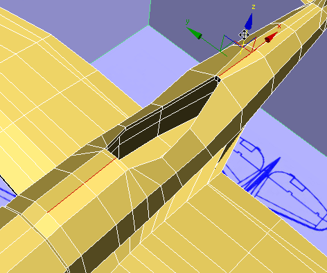

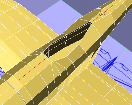

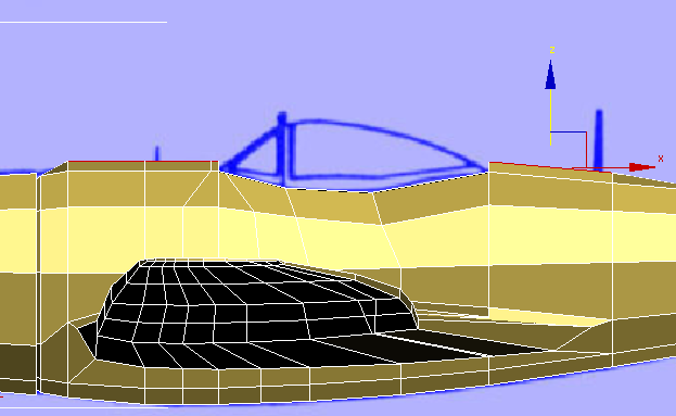

  1. Maintenez la touche enfoncée tout en cliquant sur les trois arêtes de la ligne de crête située devant le cockpit et sur l'arête de la ligne de crête placée juste derrière.
    Conseil : Sélectionnez par région la petite arête où vous avez renforcé l'avant du cockpit. Si vous sélectionnez une arête par mégarde, appuyez sur la touche tout en cliquant pour la désélectionner.
  2. Déplacez légèrement ces arêtes vers le haut pour arrondir un peu le fuselage.
    Fenêtre Face

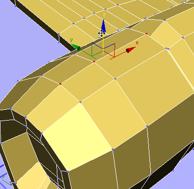

  1. Passez au niveau sous-objet (Sommet).

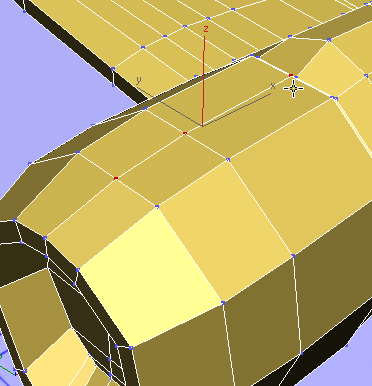

  2. Maintenez la touche enfoncée tout en cliquant sur les trois sommets le long de la partie supérieure du capot pour les sélectionner.
  3. Déplacez légèrement ces sommets vers le haut.
    Fenêtre Face

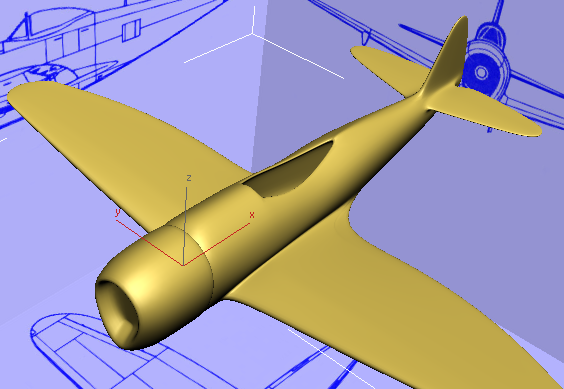

  5. Dans la fenêtre Perspective, effectuez un zoom arrière et appuyez sur la touche F4 pour désactiver les faces délimitées.
  6. Dans le ruban groupe de fonctions Editer, cliquez de nouveau sur (NURMS) pour activer cet outil.
    L'arrondi du fuselage est à présent très réaliste.
  7. Désactivez (NURMS).
