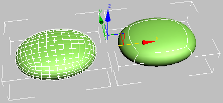

Affichage isolignes
Lorsque cette option est active, 3ds Max n'affiche que les isolignes (les arêtes d'origine de l'objet) avant le lissage. Cette option offre l'avantage de réduire l'encombrement de l'affichage. Lorsqu'elle est désactivée, 3ds Max affiche toutes les faces ajoutées par la subdivision NURMS. Par conséquent, des paramètres Itérations plus élevés (reportez-vous à la rubrique Zone Affichage) engendrent un plus grand nombre de lignes. Valeur par défaut : activé.
Boîte lissée avec le paramètre Affichage isolignes désactivé (à gauche) et activé (à droite).
Remarque : l'application d'un modificateur à un objet Poly éditable annule l'effet de l'option Affichage isolignes. L'affichage filaire présente de nouveau tous les polygones de l'objet. Ce n'est cependant pas toujours le cas avec le modificateur Liss. maillage. La plupart des modificateurs de déformation et de mapping conservent l'affichage isolignes, mais certains – par exemple, les modificateurs de sélection (à l'exception de Sélection volume) et de transformation – affichent les arêtes internes.
