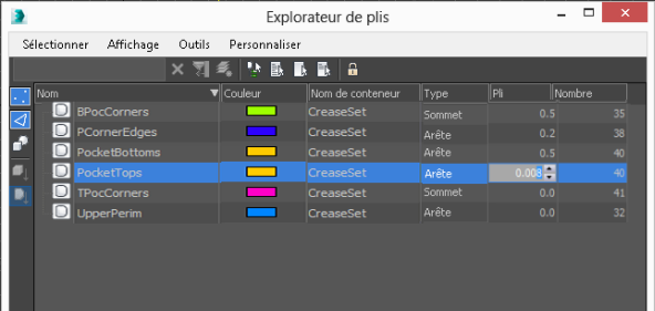

L'explorateur de plis fournit une interface similaire à une feuille de calcul pour gérer les jeux de plis définis dans le modificateur CreaseSet.
L'utilisation de la boîte de dialogue Explorateur de plis est similaire à celle de l'explorateur de scènes. La section suivante décrit les fonctions spécifiques au modificateur CreaseSet.
Vous appelez l'explorateur de plis depuis un modificateur CreaseSet spécifique, mais la boîte de dialogue répertorie tous les jeux de plis définis dans la scène. Elle ne répertorie pas les autres types de données de la scène, sauf, si vous le souhaitez, les objets associés aux jeux de plis.

Barre d'outils de l'explorateur de plis
La barre d'outils s'affiche à la verticale, sur le côté gauche de la boîte de dialogue.
Afficher plis sommet
- Lorsque cette option est activée, les jeux de plis de sommet sont répertoriés. Pour afficher uniquement les jeux de plis de sommet, cliquez sur le bouton en maintenant la touche Alt enfoncée.
Afficher plis arête
- Lorsque cette option est activée, les jeux de plis d'arête sont répertoriés. Pour afficher uniquement les jeux de plis d'arête, cliquez sur le bouton en maintenant la touche Alt enfoncée.
Afficher les objets
- Lorsque cette option est activée, les jeux de plis sont répertoriés par objet ou par jeu de pli, de même que les objets associés (voir ci-dessous). Lorsqu'elle est désactivée, l'explorateur de plis répertorie uniquement les jeux de plis, sans afficher les objets associés.
Trier par objet
- Répertorie les objets contenant des jeux de plis, en affichant les jeux en tant qu'enfants des objets pertinents.
Trier par pli
- Répertorie les jeux de plis de la scène, en affichant les objets associés en tant qu'enfants des jeux de plis pertinents.
Colonnes de l'explorateur de plis
- Nom
- Nom de chaque jeu de plis dans la scène. Pour renommer un jeu, cliquez deux fois sur son nom lentement.
- Nom de conteneur
- Répertorie le nom de chaque modificateur CreaseSet contenant des données de pli. Pour renommer un modificateur, cliquez deux fois sur son nom lentement.
- Type
- Type du jeu de plis, basé sur les sous-objets qu'il contient : Sommet ou Arête.
- Pli
- Valeur de pli numérique pour le jeu. Pour modifier la valeur, cliquez dessus et utilisez le clavier ou la double flèche.
- Nombre
- Nombre de sous-objets contenus dans le jeu de plis.
- Couleur
- Cette colonne facultative affiche la couleur assignée à chaque jeu. Pour modifier la couleur, cliquez sur l'échantillon.
