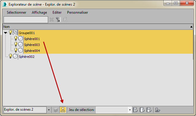

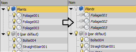

- Définit l'explorateur de scènes sur Trier par couche, grâce à la fonction glisser-déposer pour modifier les calques. Cette option remplace la fonction Gestionnaire de couches, qui a été supprimée. Des fonctions supplémentaires sont décrites dans cette section et dans la section Utilisation de couches pour l'organisation d'une scène.
- Définit l'explorateur de scènes sur Trier par hiérarchie, grâce à la fonction glisser-déposer pour modifier les hiérarchies. Des fonctions supplémentaires sont décrites dans cette section.
Gauche : explorateur de scènes défini sur Trier par hiérarchie
Droite : explorateur de scènes défini sur Trier par couche

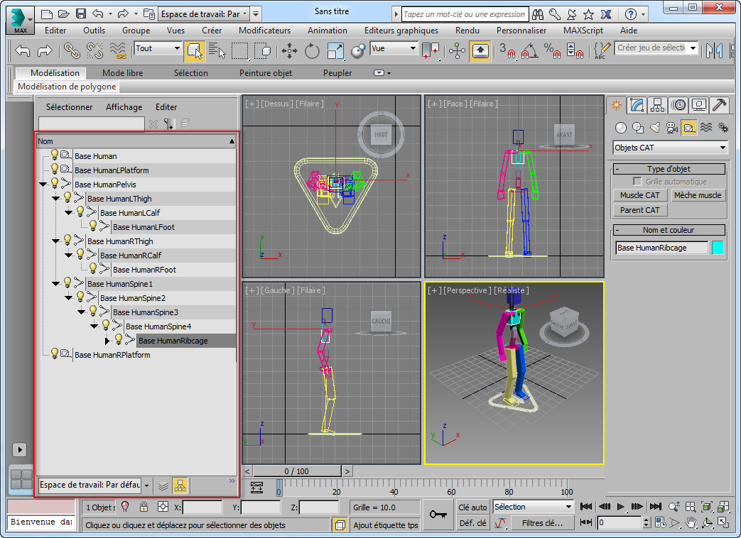

Chaque espace de travail dans 3ds Max inclut un autre explorateur de scènes avec le nom "Explorateur de scènes : [nom de l'espace de travail]" ancrée à gauche des fenêtres. Pour plus d'informations sur le fonctionnement de l'espace de travail, reportez-vous à la rubrique Explorateur de scènes d'espace de travail.
L'explorateur de scènes d'espace de travail (contour rouge) est ancré dans l'interface de 3ds Max

Imbrication des couches à n'importe quel niveau de profondeur.

Basculez entre la visibilité des couches et des objets en cliquant sur l'icône représentant une ampoule.
Vous pouvez désormais voir les membres du groupe dans l'explorateur de scènes (mode Trier par hiérarchie uniquement) sans avoir à ouvrir le groupe. Comme avec les hiérarchies et les couches, vous pouvez développer ou réduire chaque groupe en cliquant sur la flèche située en regard de son nom. Plusieurs configurations d'explorateur de scènes personnalisées supplémentaires sont disponibles dans le sous-menu Ajouter un explorateur de scènes par défaut dans la liste déroulante de la barre d'outils Vue. Parmi ces configurations, vous trouverez des explorateurs conçus pour travailler avec des lumières, des objets avec des modules d'extension manquants, et plus encore. Enfin, la commande Sélectionner dans la scène et ses variantes utilisent une boîte de dialogue modale dédiée à la sélection à partir d'une liste textuelle, sans fonctions d'édition.
