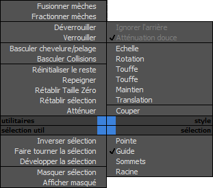

Menu quadr. pour le Style chevelure/pelage
Lorsque vous êtes en mode style de chevelure/pelage au niveau de sous-objet Guides, cliquez avec le bouton droit sur une fenêtre pour obtenir l'affichage du menu quadr., contenant des raccourcis vers de nombreuses commandes de coiffure, également disponibles sur le panneau déroulant Coiffure.
Interface
Quadrant Utilitaires
Les deux premiers choix sont des raccourcis vers les boutons de la zone mèches :
Les autres choix dans ce quadrant sont des raccourcis vers les boutons du groupe Utilitaires :
Quadrant Coiffure
Les choix dans ce quadrant sont des raccourcis vers la plupart des commandes du groupe Coiffure :
Conseil : Lorsque le pinceau est actif, vous pouvez le redimensionner dans les fenêtres en maintenant les touches + enfoncées et en faisant glisser le curseur.
Sélection du quadrant Utilit.
Ces choix sont des raccourcis vers les boutons sous " Utilitaires Sélectionner " dans la zone Sélection :
Quadrant Sélection
Ces choix sont des raccourcis vers des boutons au dessus de la zone Sélection, qui limitent le mode de sélection des guides :
