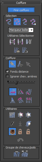

Interface
Remarque : Les commandes de ce panneau déroulant ne sont disponibles que lorsque l'objet croissance est un objet maillage. Si l'objet croissance est une spline, les commandes Coiffure n'ont aucun effet. Mais, il est possible d'appliquer un style à la chevelure/au pelage en éditant l'objet spline sous-jacent.
Coiffer / Finir coiffure Sélection Coiffure Utilitaires Groupe de cheveux/poils
Cliquez sur une zone de groupe de l'image pour afficher la description des paramètres correspondants.
Cliquez sur Coiffer pour démarrer la coiffure. Cliquez sur Finir coiffure pour désactiver le mode coiffure. Lorsque vous activez ce bouton, un pinceau est immédiatement disponible et l'outil actif par défaut est Translation. L'activation de l'option Coiffer vous permet d'accéder au niveau de sous-objet Guides du panneau déroulant Sélection et de sélectionner tous les guides.
Zone Sélection
Sélectionner chevelure/pelage par les bouts
Vous pouvez sélectionner uniquement le sommet à l'extrémité de chaque guide.
Sélectionner tout le guide
(valeur par défaut) La sélection de tout sommet d'un guide sélectionne tous ses sommets. Lors de l'activation initiale de la boîte de dialogue Coiffer, ce mode est activé et tous les sommets de tous les guides sont sélectionnés.
Sélectionner guide par les sommets
Vous pouvez sélectionner tous les sommets d'un guide.
Sélectionner guide par la racine
Vous pouvez sélectionner uniquement le sommet à la racine de chaque guide ; tous les sommets du guide sont alors sélectionnés.
Liste déroulante de l'affichage du sommet
Permet de choisir le mode d'affichage dans les fenêtres des sommets sélectionnés.
  • Marqueur boîte(valeur par défaut) Les sommets sélectionnés s'affichent sous forme de petits carrés.
  • Marqueur Plusles sommets sélectionnés s'affichent sous forme de petits signes plus.
  • Marqueur Xles sommets sélectionnés s'affichent sous forme de petits X.
  • Marqueur pointles sommets sélectionnés s'affichent sous forme de points.
Utilitaires Sélectionner
Les boutons intitulés " Utilitaires Sélectionner " sont destinés au traitement des sélections.
Inverser sélection
Inverse la sélection des sommets.
Raccourci clavier : +I
Rotat. Sélection
Pivote la sélection dans l'espace.
Développer sélection
Développe la sélection en augmentant sa surface de façon incrémentielle.
Masquer sélection
Masque les guides sélectionnés.
Conseil : Si la coiffure interactive dans les fenêtres semble trop lente, essayez de masquer les guides sur lesquels vous ne travaillez pas.
Afficher masqué
Affiche tous les guides masqués.
Zone coiffure
Brosse à cheveux
(valeur par défaut) En mode coiffure, le déplacement de la souris n'affecte que les sommets sélectionnés dans la zone de brossage.
Lorsque la brosse à cheveux est activée, un pinceau gizmo est affiché dans les fenêtres. Dans la fenêtre active, un pinceau apparaît sous forme de cercle, mais, dans les autres fenêtres, le pinceau est une région cylindrique tri dimentionnelle.
Dans la fenêtre active, le pinceau apparaît sous forme de cercle.
Les fenêtres inactives affichent le pinceau sous forme de région cylindrique.
Coupe de cheveux
Permet de couper les guides. Pour couper la chevelure/le pelage, suivez cette procédure suggérée :
  1. En mode Select, choisissez une méthode de sélection.
  2. Déplacez la souris pour sélectionner les guides à raccourcir.
  3. Activez Coupe de cheveux.
  4. Redimensionnez le pinceau à l'aide de la glissière.
  5. Positionnez le cercle de la brosse sur l'objet cheveux à couper, puis cliquez pour couper les cheveux. L'objet ayant des sommets à l'intérieur du cercle de la brosse est raccourci afin que ses extrémités touchent le cercle.
Remarque : La coupe des cheveux ne supprime pas réellement les sommets ; elle ne met à l'échelle que les guides. Vous pouvez rétablir la longueur d'origine des guides avec l'option Echelle ou l'une des commandes Rétablir.
Gauche : guides de cheveux avant la coupe
Droite : guides de cheveux après la coupe
Sélectionner
Active le mode sélection dans lequel vous pouvez utiliser les outils de sélection de 3ds Max pour sélectionner les sommets du guide, en fonction des contraintes sélectionnées dans le groupe Sélection (tout le guide, extrémités, etc.).
Fondu distance
Uniquement disponible pour la brosse à cheveux. Lorsque cette option est activée, l'effet de brossage fond vers les arêtes de la brosse, donnant un effet plus doux. Lorsqu'elle est désactivée, le brossage affecte tous les sommets sélectionnés de la même manière, donnant un effet contrasté. Valeur par défaut : activé.
Ignorer chev. arrières
Uniquement disponible pour la brosse à cheveux et la coupe de cheveux. Lorsque cette option est activée, les cheveux à l'arrière ne sont pas concernés par le brossage. Cette option est désactivée par défaut.
Glissière de la taille du pinceau
Déplacez cette glissière pour modifier la taille du pinceau.
Raccourci clavier : ++ faire glisser le curseur
Les boutons de coiffure situés en dessous de la glissière de la taille du pinceau ne sont disponibles que lorsque la Brosse à cheveux est activée.
Translation
Déplace les sommets sélectionnés dans le sens de déplacement de la souris.
Maintien
Pousse les guides sélectionnés dans une direction perpendiculaire à la surface.
Gauche : guides de cheveux avant la définition du style avec Stand
Droite : guides de cheveux après la définition du style avec Stand (sur la droite)
Gonflement racines
Pousse les guides sélectionnés dans une direction perpendiculaire à la surface. L'altération pour cet outil est plus proche de la racine de la chevelure/du pelage que de l'extrémité.
Gauche : guides de cheveux avant le gonflement des racines
Droite : guides de cheveux après le gonflement des racines
Regroupement
Force les guides sélectionnés à se rapprocher les un des autres (mouvement de souris vers la droite) ou à s'éloigner (souris vers la gauche).
Gauche : guides de cheveux avant le regroupement en touffe
Droite : guides de cheveux après le regroupement en touffe (à droite)
Rotation
Pivote ou enroule les sommets des guides autour de l'emplacement du curseur (au centre du pinceau).
Gauche : guides de cheveux avant la rotation
Droite : guides de cheveux après la rotation (sur le devant)
Echelle
Modifie la taille des guides sélectionnés : plus grands (souris vers la droite) ou plus petits (souris vers la gauche).
Gauche : guides de cheveux à la longueur d'origine
Droite : guides de cheveux après la réduction de l'échelle
Zone Utilitaires
Atténuer longueur
Modifie la taille des guides sélectionnés en fonction de l'aire des polygones sous-jacents. Cela est utile, par exemple, pour appliquer un pelage à un modèle d'animal, qui possède en général des polygones plus petits dans des zones au pelage plus court. Par exemple, les polygones sur les pattes d'un animal sont habituellement plus petits que ceux sur la poitrine et le pelage de celle-ci tend à être plus long.
Rétablir sélection
Dresse les cheveux sélectionnés le long de la normale à la surface.
Gauche : guides de cheveux avant l'utilisation de l'option Rétablir sélection
Droite : guides de cheveux après l'utilisation de l'option Rétablir sélection
Rétablir Guides Taille Zéro
Fonctionne de la même manière que Rétablir sélection, mais uniquement sur les cheveux de longueur nulle.
Gauche : guides de cheveux au sommet de la tête mis à une longueur nulle.
Droite : l'utilisation de l'option Rétablir taille zéro n'affecte que les guides de longueur nulle.
Repeigner
Rend un guide parallèle à la surface sur la base de sa direction courante.
Voici une procédure suggérée : activez le mode Brosse à cheveux, sélectionnez les guides à l'aide de l'option Sélectionner tout le guide, puis déplacez-les sans vous soucier de la pénétration de la peau ou de la forme de la chevelure/du pelage. Vous essayez simplement d'indiquer la direction du flux. Cliquez souvent sur Repeigner, la chevelure/le pelage se met alors à flotter en douceur à l'endroit de votre choix. Une fois ce flux obtenu, vous pouvez poursuivre la coiffure. L'outil Repeigner permet en général de ne pas avoir à utiliser la fonction Comb Away (Coiffer en arrière). Lorsque le flux obtenu vous convient, vous pouvez commencer à définir le style en termes d'échelle, à couper des guides et à déplacer certaines pointes pour mettre en forme ou modeler la chevelure/le pelage.
Gauche : guides de cheveux dans leur position par défaut
Droite : guides de cheveux après avoir cliqué sur Repeigner
Réinitialiser le reste
Permet d'effectuer une moyenne des guides à l'aide des liens du maillage de croissance.
Cette fonction est particulièrement utile après l'exécution d'un recoiffage.
Basculer Collisions
Lorsque cette option est activée, la coiffure tient compte des collisions. Lorsqu'elle est désactivée, la coiffure ignore les collisions. Cette option est désactivée par défaut.
Pour que les collisions soient utilisées pendant la coiffure, il faut avoir déjà ajouté au moins un objet de collision à l'aide du panneau déroulant Dynamiques. Si aucune collision n'est spécifiée, ce bouton n'a aucun effet.
Conseil : Si les collisions sont activées et que l'interaction des coiffures semble lente, essayez de désactiver Basculer Collisions.
Basculer chevelure/pelage
Active/désactive l'affichage des fenêtres de la chevelure/du pelage généré (interpolé). Ceci n'affecte en rien l'affichage des guides. Par défaut, cette option est activée (la chevelure/le pelage est affiché).
Verrouiller
Verrouille les sommets sélectionnés par rapport à l'orientation et à la distance à la surface la plus proche. Vous pouvez sélectionner les sommets verrouillés, mais pas les déplacer.
Cela est utile pour la création de différents types de formes. Par exemple, pour obtenir une tresse, vous pouvez coiffer la chevelure/le pelage le long de tubes droits, puis verrouiller les sommets aux tubes. Ensuite, dans 3ds Max, quand vous tournez les tubes, les cheveux suivent le mouvement. Les sommets verrouillés ne sont plus dynamiques, bien qu'ils accompagnent toute action de la surface mais, si d'autres sommets des mêmes guides ne sont pas verrouillés, ils peuvent continuer à se déplacer librement, normalement.
Déverrouiller
Déverrouille tous les guides verrouillés.
Annuler
Annule la dernière action exécutée.
Raccourci clavier : +Z
Zone de mèches
Fractionner mèches sélectionnées
Fractionne les guides sélectionnés dans un groupe. Cette fonction peut être utile pour la création d'une raie ou d'un épi, par exemple.
Fusionner mèches sélectionnées
Rassemble les guides sélectionnés.
