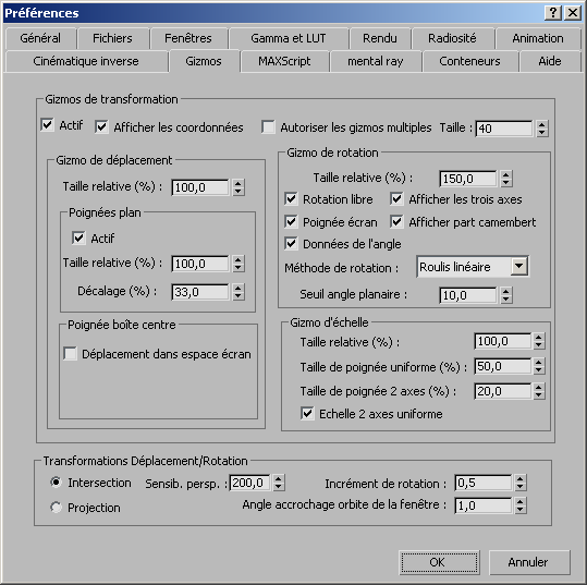

Lorsque vous déplacez, faites pivoter ou redimensionnez un objet, le repère trois axes rouge est remplacé par un gizmo de transformation spécial. Ce gizmo de transformation peut facilement être perdu, cependant il est également très facile de le récupérer. Si vous réalisez que vous avez perdu le gizmo de transformation, procédez comme suit :
Préférences
Gizmos et vérifiez que vos paramètres correspondent aux paramètres par défaut indiqués ci-après. Le plus important est Gizmos de transformation
Actif, qui détermine la visibilité du gizmo de transformation.
Vous pouvez également, si vous utilisez le menu standard, basculer l'affichage en choisissant Vues
Afficher gizmo de transformation. Si vous utilisez le menu amélioré, choisissez Scène
Configurer les vues
