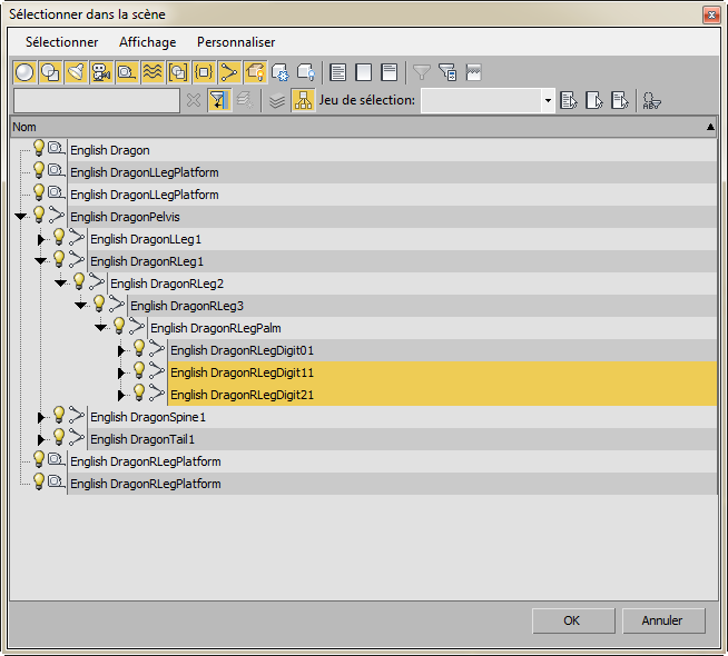

Cette boîte de dialogue, appelée Sélectionner dans la scène ou le plus souvent Sélectionner les objets, vous permet de sélectionner ou de désigner des objets en les choisissant dans la liste de tous les objets se trouvant actuellement dans la scène.
L'option Sélectionner dans la scène est une version modale en lecture seule de l'Explorateur de scène ; vous ne pouvez pas l'utiliser pour modifier les propriétés d'un objet, telles que son nom et sa couleur. Voici, entre autres, les différences entre Sélectionner dans la scène et l'Explorateur de scènes :
Pour sélectionner un seul objet et fermer la boîte de dialogue, cliquez deux fois sur l'entrée de liste correspondant à l'objet.
La boîte de dialogue est modale, de sorte qu'il n'existe aucune synchronisation automatique entre les éléments mis en surbrillance dans la liste et la sélection des objets correspondants dans la scène. Pour effectuer une sélection, utilisez la boîte de dialogue pour mettre en surbrillance les objets à sélectionner, puis cliquez sur OK pour fermer la boîte de dialogue et sélectionner les objets.
Etant donné que l'option Sélectionner dans la scène n'active pas le glissement des éléments répertoriés, vous ne pouvez pas l'utiliser pour modifier les hiérarchies ou le contenu des couches. Toutefois, vous pouvez créer des couches auxquelles les objets sélectionnés sont ensuite affectés.

- Choisissez un ou plusieurs objets dans la liste en effectuant l'une des actions suivantes :
- Pour sélectionner un seul objet et fermer la boîte de dialogue, double-cliquez sur le nom de l'objet.
- Pour sélectionner une série d'objets contigus, placez-les dans une région de sélection en faisant glisser le curseur ou cliquez dessus tout en maintenant la touche
enfoncée. Pour sélectionner des objets non contigus, cliquez dessus tout en maintenant la touche
enfoncée.
- Dans le champ situé au-dessus de la liste, saisissez une phrase de recherche. Lorsque vous saisissez votre recherche, tous les résultats correspondant à la phrase actuelle sont surlignés dans la liste. Pour ne mettre en surbrillance que les objets dont la casse correspond exactement à la recherche, activez l'option Rechercher la casse exacte (dans le menu Sélectionner).
