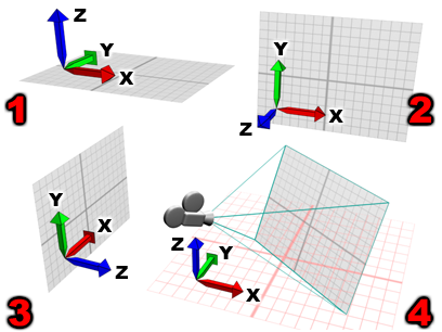

Dans le système de coordonnées par défaut Vue, les axes X, Y et Z sont identiques dans toutes les fenêtres orthographiques. Lorsque vous déplacez un objet à l'aide de ce système de coordonnées, vous le déplacez par rapport à l'espace de la fenêtre.
Différentes orientations du système de coordonnées Vue :
1. Fenêtre Dessus.
2. Fenêtre Face.
3. Fenêtre Gauche.
4. Fenêtre Perspective.
