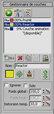

Le nom du gizmo de transformation est "[nom de la couche d'animation courante]Transform". Une fois que vous avez renommé une couche d'animation, mettez le nom du gizmo de transformation à jour en cliquant sur le bouton Afficher le gizmo de transformation de couche.
Les gizmos de transformation sont disponibles pour les couches absolues uniquement. Chaque couche absolue peut disposer de son propre gizmo de transformation.

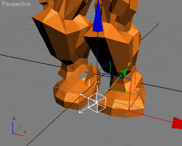

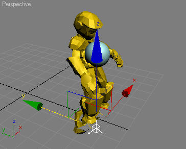

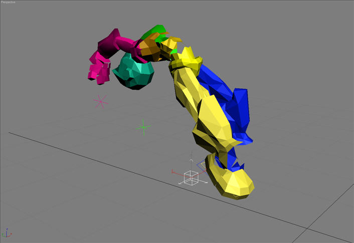

  1. Dans le Gestionnaire de couches, sélectionnez la couche à transformer.
  2. Cliquez sur (Afficher le gizmo de transformation de couche).
    Le gizmo apparaît dans la fenêtre, au niveau de sa position par défaut : entre les pieds de l'ossature.
    Remarque : Le gizmo de transformation n'est pas automatiquement activé au moment de sa création. Pour des raisons de visibilité, il est indiqué comme étant sélectionné dans l'illustration précédente.

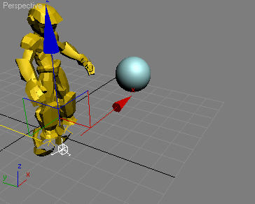

  3. Sélectionnez le gizmo de transformation et déplacez-le.
    L'ossature et l'intégralité de son animation se déplacent également.

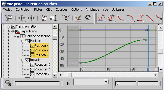

    Vous trouverez les clés d'animation du gizmo de transformation dans l'Editeur de courbes, dans la branche Transformation du Parent CAT, sous la couche sélectionnée. Vous pouvez également accéder rapidement aux clés grâce à la fonction Vue intervalles.

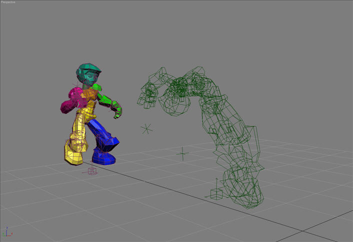

Afficher fantôme
Après avoir créé un gizmo de transformation, vous pouvez l'utiliser pour afficher un fantôme de l'animation sur une couche spécifique. Cette fonction est particulièrement utile lorsque vous mélangez deux couches différentes. Le fantôme vous indique que l'animation est en cours de lecture sur une couche, même si cette couche est désactivée ou si votre personnage utilise une animation totalement différente sur une couche distincte.
