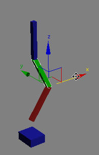

    Cet exemple utilise une hiérarchie simple de trois Os supplémentaires, comme indiqué ci-dessous :
  1. Sélectionnez l'os vert et déplacez-le le long de l'axe X.
    Il se déplace comme prévu, en fonction des règles standard de transformation des membres de la hiérarchie.
  2. Annulez toutes les modifications apportées à l'étape 1.
  3. Pour verrouiller l'os, accédez au groupe de fonctions Hiérarchie , cliquez sur Info lien, puis dans le panneau déroulant Hiérarchie des os zone Mode Configuration, activez l'option Verrouiller position locale.
    Désormais, lorsque vous tentez de déplacer l'os, rien ne se produit, car la position est verrouillée.
  4. Dans le groupe de fonctions Hiérarchie, activez Manipulation affectant voisins hiérarchie.
  5. Maintenant, lorsque vous déplacez l'os vert, sa position locale ne change pas, mais il fait pivoter son parent (l'os rouge) et pivote également pour faire face à son enfant (l'os bleu).
  6. Sélectionnez l'os rouge et, dans la zone Mode Configuration, activez Manipulation provoquant étirement.
    Maintenant, lorsque vous déplacez l'os vert, l'os rouge s'étire jusqu'à atteindre la position du vert.
  7. Sélectionnez l'os vert et, dans la zone Mode Configuration, activez Manipulation provoquant étirement
    Maintenant, lorsque vous déplacez l'os vert, l'os rouge et l'os vert s'étirent jusqu'à atteindre la position du vert.

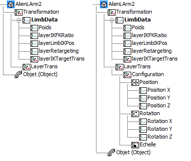

Valeur matrice statique/Contrôleur d'animation
Sélectionnez l'une des options suivantes pour déterminer la pose du personnage en mode Configuration (lorsque vous revenez en mode Animation) :
  • Valeur matrice statiquePar défaut, le mode Configuration est entièrement statique et la pose à laquelle le personnage revient dans le mode Configuration est définie par cette matrice.
  • Contrôleur d'animationVous pouvez également définir un os de sorte qu'il utilise un contrôleur d'animation pour définir la pose du personnage en mode Configuration.
    Par défaut, les OsCAT utilisent une valeur de transformation statique appelée SetupTM. Celle-ci n'est pas visible dans l'éditeur d'animation (car il ne peut pas être animé) et est uniquement accessible dans MAXScript.
    Le principe de la pose de configuration est qu'elle ne peut pas être animée. De ce fait, aucun contrôleur d'animation de configuration n'est disponible par défaut. Lorsque vous choisissez l'option Contrôleur d'animation, vous obtenez Contrôleur d'animation de configuration en tant qu'enfant de la piste TransCouche (Transformation couche), que vous pouvez visualiser et modifier dans la Vue piste.
    Hiérarchie de la Vue piste de l'OsCAT avec le mode Configuration défini sur :
    Gauche : Valeur matrice statique
    Droite : Contrôleur d'animation
    Vous souhaiterez éventuellement qu'un contrôleur d'animation soit en mode Configuration pour bénéficier de la fonction Ajout à pose configuration. Vous pouvez appliquer votre propre configuration de contrôleur d'animation procédurale au contrôleur d'animation, puis définir le système de couches par rapport à ce contrôleur.
    Vous pouvez utiliser cette fonction pour personnaliser l'héritage des bras ou de la tête de votre personnage. Vous pouvez simplement affecter une contrainte au mode Configuration du contrôleur pour définir la valeur de base des contrôleurs d'animation utilisés pour l'animation. Vous pouvez, par exemple, orienter les mains vers le bas, tout en appliquant une Contrainte Observation à la piste Rotation de configuration, en affectant un objet en hauteur en tant que cible Observation et la cage thoracique en tant que Noeud sup.. Vous pouvez ensuite créer un nouvel objet, en appliquant une Contrainte Orientation ciblant la cage thoracique et le bassin, et en utilisant cet objet pour piloter l'orientation de configuration des membres. Vous pourriez ainsi contrôler en souplesse la façon dont les membres se comportent au lieu de simplement hériter la rotation de la cage thoracique.
    Vous pouvez contraindre la queue de votre personnage selon une spline, ou contraindre une chaîne CI à utiliser une spline CI sur une queue. En fait, l'utilitaire Appliquer CI max du menu Animation sous-menu Animation - CAT produit exactement ce résultat. Si vous réglez l'option Choisir couche de l'utilitaire sur Utiliser la configuration du contrôleur, alors la chaîne CATBone est limitée à une chaîne CI dans la couche du mode Configuration.
    Si vous définissez une ossature de visage, vous pourriez également écrire un script pour générer un clignement automatique des yeux ou pour hériter en partie les rotations dues au mouvement des globes oculaires. Vous obtiendrez un mouvement procédural, mais avec l'avantage du système de couches de CAT superposé de sorte que vous puissiez facilement ajouter des touches d'animation de la main dans la partie supérieure de l'animation procédurale.
