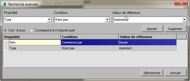

  5. Ajoute suffisamment de termes pour créer le filtre que vous voulez appliquer.
    Par exemple, si vous voulez montrer des objets autres que les objets Assistant dont le nom commence par " Maison ", votre configuration est comme suit:
    Conseil : Si vous ajoutez une phrase, puis ensuite, si vous décidez de ne plus l'utiliser, mettez-la en surbrillance dans la liste et cliquez sur Supprimer.

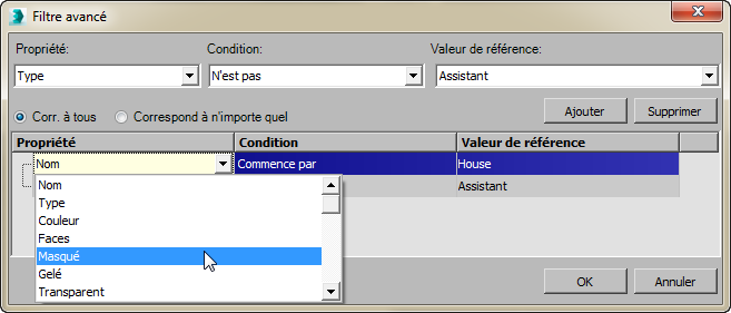

Remarque : Vous pouvez modifier une expression de filtrage dans la liste, comme le montre l'illustration suivante. Cliquez sur un terme et modifiez-le à l'aide de la souris ou du clavier. Si vous choisissez de modifier un champ à l'aide du clavier, appuyez sur  ou sur  pour accepter la nouvelle entrée, ou sur  pour l'annuler.
