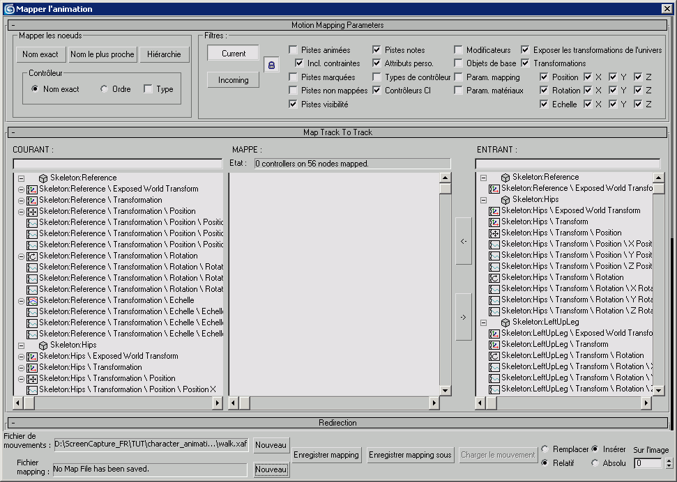

La boîte de dialogue Mapper l'animation permet d'affecter des pistes d'animation entrantes lorsque vous utilisez la commande Charger animation. Cette boîte de dialogue redimensionnable contient trois groupes de fonctions : un pour définir les paramètres de base, un pour procéder au mapping et un pour configurer le reciblage.

La plupart des options de cette boîte de dialogue sont regroupées dans trois groupes de fonctions :
Panneau déroulant Paramètres de mapping de mouvement
Panneau déroulant Mapper la piste à la piste
Affiche le chemin et le nom du fichier d'animation (XAF) courant.
Cette option vous évite de revenir à la boîte de dialogue Charger animation.
Affiche le chemin et le nom du fichier de mapping (XMM) courant.
Cliquez sur ce bouton pour enregistrer les affectations de mapping courantes dans un fichier XMM. Si un nom de fichier figure déjà dans le champ Fichier mapping, il est remplacé. Si ce n'est pas le cas, 3ds Max affiche une boîte de dialogue Fichier pour que vous puissiez donner un nom au nouveau fichier.
Cliquez sur ce bouton pour enregistrer les affectations de mapping courantes dans un fichier XMM sous un autre nom. Vous accédez à la boîte de dialogue Enregistrer le fichier de mapping d'animation XML.
Cliquez sur ce bouton pour charger l'animation à partir du fichier XAF et mapper les pistes d'animation conformément aux instructions.
Ce bouton est disponible à condition que le champ Fichier mapping contienne un nom de fichier de mapping valide.
Ces options déterminent le mode de traitement des clés lors du chargement d'une animation. L'option Remplacer permet de remplacer les clés de la scène courante (le cas échéant) par le mouvement entrant, en partant de l'image choisie. L'option Insérer place le mouvement au niveau de l'image choisie et déplace les éventuelles clés à la fin du mouvement entrant. Par défaut = Insérer.
Ces options déterminent l'effet de l'animation entrante sur les valeurs existantes. L'option Relatif commence le mouvement chargé au niveau des valeurs actuelles des objets sélectionnés dans la scène. L'option Absolu applique les valeurs du mouvement entrant aux valeurs des objets dans la scène. Lorsque vous chargez l'animation d'un personnage, par exemple, l'option Relatif lance l'animation à partir de la position actuelle du personnage alors que l'option Absolu déplace d'abord le personnage à l'endroit où se trouve le personnage dans la scène à partir de laquelle l'animation a été enregistrée. Option par défaut = Relatif.
