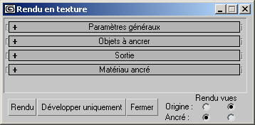

Boîte de dialogue Rendu en texture
Cette boîte de dialogue contrôle le rendu en texture, également appelé " ancrage des textures ". La plupart des commandes figurent dans des panneaux déroulants.

Rendu
Effectue le rendu de la scène ou des éléments répertoriés dans le panneau déroulant Objets à ancrer.
Développer uniquement
Applique le modificateur Aplatissement UV auto à tous les objets sélectionnés sans effectuer de rendu.
Fermer
Enregistre les modifications apportées aux paramètres et ferme la boîte de dialogue.
Original/Ancré
Lorsque cette option est définie sur Vues, le matériau original ou ancré est affiché dans les fenêtres. Lorsqu'elle est définie sur Rendu, le matériau original ou ancré est utilisé dans le rendu.
