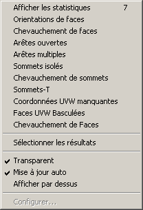

xView analyse les modèles de maillage, signale différents problèmes et erreurs potentiels, puis affiche les résultats dans les fenêtres au format graphique et texte. Les tests incluent les sommets isolés et se chevauchant, les arêtes ouvertes, différentes statistiques UVW, etc.
En outre, xView peut convertir son affichage graphique, tel que les sommets ou arêtes mis en surbrillance, en une sélection de sous-objets. Vous pouvez également modifier les paramètres de tolérance (distance) des contrôles correspondants, tels que les arêtes se chevauchant.
Lorsqu'un test est actif, son nom s'affiche dans la partie supérieure ou inférieure de la fenêtre active. Vous déterminez ainsi sa position en basculant la commande Afficher en haut dans le menu xView. Vous pouvez ouvrir le menu xView en cliquant sur ce texte.

Chaque commande du sous-menu xView est disponible à partir du menu Personnaliser interface utilisateur. Ainsi, vous pouvez définir des raccourcis clavier ou personnaliser la barre d'outils pour les fonctions couramment utilisées. D'autres actions sont disponibles dans la catégorie Personnaliser interface utilisateur de xView, afin de parcourir la liste des commandes, modifier l'affichage de la fenêtre, etc.

Active/désactive l'affichage de la fenêtre des statistiques de l'ensemble de la scène et/ou de votre sélection actuelle.
Raccourci clavier : 7
Permet de mettre en surbrillance la partie arrière (reportez-vous à la rubrique Deux faces) de chaque face de la sélection. Cela s'avère utile pour contrôler les faces basculées involontairement.
Met en surbrillance les faces coplanaires s'interpénétrant. Il est conseillé d'éviter si possible tout chevauchement pour empêcher la formation d'anomalies.
Sur un plan technique, ce test recherche au moins le sommet d'une face étant situé dans le plan d'une autre face. Par conséquent, si seules les arêtes des deux faces se chevauchent, le test ne les détecte pas. La valeur de tolérance indique la distance entre le sommet et le plan de la face se chevauchant.
Arêtes n'étant pas partagées par d'autres polygones. Il s'agit des arêtes externes d'une surface.
Vérifie les arêtes communes à plus de deux faces. Cela ne se produit pas pour les objets Poly modifié/modifiable, mais peut se produire pour les objets Maillage modifié/modifiable. Cependant, si un objet Poly modifié/modifiable contient des polygones basculés, xView balise les arêtes à l'endroit où elles rejoignent les polygones non basculés sous forme d'arêtes multiples.
Signale les sommets non associés à des arêtes ou des faces.
Signale les sommets situés à une certaine distance l'un par rapport à l'autre. Le paramètre de tolérance configurable indique la distance maximale en unités d'univers via lesquelles le test est effectué.
Signale les sommets situés à une intersection de trois arêtes ou faces. S'applique uniquement aux objets Poly.
Le sommet-T est mis en surbrillance verte.
Met en surbrillance des faces manquant de coordonnées de mapping de texture. 3ds Max contient des protections internes contre ce problème, mais cela peut se produire avec certaines géométries importées.
Met en surbrillance les faces de mapping de texture dont les normales sont dirigées vers le côté opposé à la direction habituelle.
Met en surbrillance les faces de mapping de texture coïncidant avec d'autres faces de mapping de texture.
Sélectionne les sous-objets balisés et mis en surbrillance par le test actif. Pour visualiser la sélection, accédez au niveau de sous-objet correspondant.
Affiche les sous-objets mis en surbrillance sans tenir compte de la géométrie associée.
Lorsque cette option est activée, xView redessine automatiquement l'écran pour afficher le résultat des modifications appliquées au paramètre.
Lorsque cette option est activée, le texte s'affiche dans la partie supérieure de la fenêtre active. Lorsqu'elle est désactivée (paramètre par défaut), le texte s'affiche dans la partie inférieure de la fenêtre.
Ouvre une petite boîte de dialogue pour définir les paramètres courants du test, le cas échéant. S'il n'y en a pas, cette option est indisponible.
