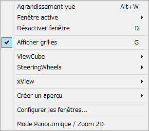

Le menu Etiquette principale dans fenêtre ([+]) comprend des options générales d'affichage ou d'activation de fenêtre. Ce panneau déroulant vous permet également d'accéder à la boîte de dialogue Configuration fenêtre et comporte des options pour xView.
1. Menu Général
Pour activer ou désactiver l'affichage de la grille origine dans la fenêtre active, effectuez l'une des opérations suivantes :
Cette entrée vous permet d'agrandir ou de réduire la fenêtre. Elle est équivalente à la bascule Agrandir fenêtre.
Raccourci clavier :
+W
Permet de sélectionner la fenêtre active à partir d'une liste de sous-menus des fenêtres visibles dans la configuration de la fenêtre courante.
Permet d'éviter que la fenêtre ne se mette à jour avec des modifications apportées dans d'autres fenêtres. La fenêtre désactivée se comporte normalement quand elle est active. Toutefois, quand vous modifiez la scène dans une autre fenêtre, la vue dans la fenêtre désactivée ne change que si vous l'activez à nouveau. Utilisez cette commande pour accélérer les mises à jour d'écran quand vous travaillez sur des formes géométriques complexes.
Lorsqu'une fenêtre est désactivée, le texte "<<Désactivé>>" s'affiche à droite des menus Etiquette dans fenêtre.
Raccourci clavier : D
Active ou désactive l'affichage de la grille origine. Cette option n'a aucune influence sur l'affichage des autres grilles.
Raccourci clavier : G
Affiche le sous-menu xView.
Cette option permet d'activer le mode Panoramique / Zoom 2D. Lorsque le mode Panoramique / Zoom 2D est actif, une coche s'affiche en regard de cet élément de menu, le bouton
devient actif et un autre menu Etiquette dans fenêtre s'affiche à droite des autres menus Etiquette dans fenêtre.
Affiche la boîte de dialogue Configuration fenêtre.
Ce sous-menu propose des options pour afficher et utiliser le ViewCube.
Raccourci clavier :
+V
Affiche uniquement le ViewCube dans la fenêtre active.
Affiche le ViewCube dans toutes les fenêtres, qu'elles soient actives ou non.
Affiche la vue Origine du modèle. Reportez-vous à la rubrique Définition de la vue de début.
Raccourci clavier :
+H
Définit la vue sur Orthographique. Reportez-vous à la rubrique Définition du mode de projection de la vue
Définit la vue sur Perspective. Reportez-vous à la rubrique Définition du mode de projection de la vue
Définit la vue actuelle dans cette fenêtre sur Origine pour la scène.
Définit la vue actuelle sur Face du modèle.
Rétablit la vue Face d'origine de la scène.
Affiche le groupe de fonctions ViewCube de la boîte de dialogue Configuration fenêtre.
Ce sous-menu propose des options pour afficher et utiliser SteeringWheels.
Basculer SteeringWheels s'affiche pour cette fenêtre.
Raccourci clavier :
+W
Affiche la roue de vue d'objet.
Affiche la roue de visite de bâtiment.
Affiche la roue de navigation intégrale.
Affiche la petite version de la roue de vue d'objet.
Affiche la petite version de la roue de visite de bâtiment.
Affiche la petite version de la roue de navigation intégrale.
Affiche le groupe de fonctions SteeringWheels de la boîte de dialogue Configuration fenêtre.
