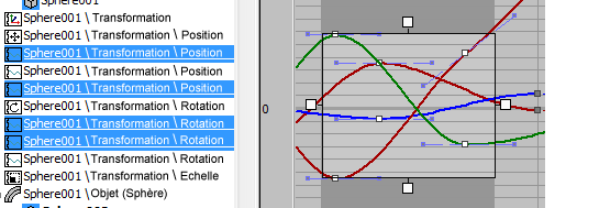

Pour utiliser les zones d'image clé, commencez par mettre en surbrillance les pistes à modifier, puis faites glisser une zone dans la fenêtre Clé : cela permet de sélectionner toutes les clés des pistes affichées en surbrillance dans la zone que vous avez déplacée. Pour ensuite déplacer les clés, faites glisser la souris à l'intérieur de la région ou faites glisser une poignée située sur la bordure de la région pour les mettre à l'échelle.

  1. Dans la fenêtre Hiérarchie de la Vue piste - Editeur de courbes, mettez en surbrillance une ou plusieurs pistes contenant des clés d'animation. Ensuite, si vous le souhaitez, mettez en surbrillance deux clés (ou plus) appartenant à ces pistes dans la fenêtre Clés.
  2. Dans la barre d'outils Contrôles clé, cliquez sur (outil de zone d'image clé).
    Si les clés sont déjà mises en surbrillance, la région est automatiquement tracée autour de ces clés et vous pouvez donc passer à l'étape 4. Si ce n'est pas le cas, passez à l'étape 3.
  3. Dans la fenêtre Clé, faites glisser n'importe quelle région horizontale contenant des clés. La position verticale de la souris n'a pas d'importance : la région est automatiquement redimensionnée de façon à englober tous les clés des pistes sélectionnées dans la distance du déplacement horizontal.
