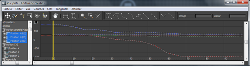

Pour utiliser l'outil de resynchronisation :
  1. Sélectionnez un objet animé dans une fenêtre, puis cliquez dessus avec le bouton droit de la souris et choisissez Editeur de courbes.
    Track View s'ouvre en mode Curve Editor (Editeur de courbe). Seules les pistes animées de l'objet sélectionné sont mises en surbrillance dans la fenêtre Hiérarchie de Vue piste - Editeur de courbes. Il s'agit de l'option par défaut.
    Toutes les clés appartenant à des pistes mises en surbrillance sont attribuées par l'outil de resynchronisation, en fonction des limites horizontales que vous allez définir en plaçant des marqueurs.
    Conseil : Pour activer ou désactiver la mise en surbrillance d'une piste, cliquez sur son nom tout en maintenant la touche  enfoncée.

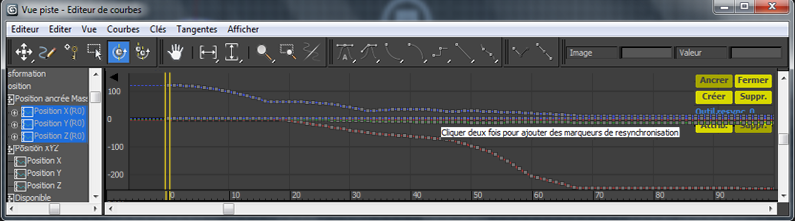

  2. Dans la barre d'outils Contrôles clé, cliquez sur (outil de resynchronisation).
    Trois choses se produisent :
    • Le message "Cliquer deux fois pour ajouter des marqueurs de resynchronisation" s'affiche dans la fenêtre Clé.
    • Les commandes de l'outil de resynchronisation apparaissent dans le coin supérieur droit de la fenêtre Clé. Il s'agit de boutons jaunes intitulés Ancrer, Fermer, etc. Ici, la liste des resynchronisations comporte également une entrée unique: Resynchronisation 0.
    • Chaque élément mis en surbrillance dans la fenêtre Hiérarchie change de deux manières :
      • Une petite icône représentant un cercle autour d'un signe plus (+) apparaît à gauche de chaque élément. Cette icône indique qu'une courbe d'ajustement a été attribuée à la piste. Comme vous n'avez pas encore effectué de resynchronisation réelle, la courbe d'ajustement ne contient pas de données à ce stade.
      • À droite de chaque élément, le texte "(R0)" s'affiche. Cela indique que la piste a été attribuée à Resynchronisation 0, qui est la seule resynchronisation qui existe à ce stade.

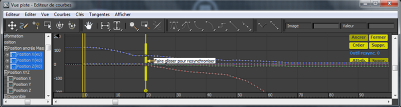

  3. Placez le curseur de la souris dans la fenêtre Clé au niveau de l'image afin de démarrer ou d'arrêter la resynchronisation et cliquez deux fois.
    Un marqueur de resynchronisation apparaît dans la fenêtre dans laquelle vous avez cliqué. Il prend la forme d'une barre jaune verticale et porte la légende "Faire glisser pour resynchroniser".
    Faites glisser la partie centrale épaisse du marqueur pour voir ce qui se passe, puis annulez le déplacement.
    Vous pouvez utiliser l'outil de resynchronisation avec un seul marqueur, mais il déplace uniquement les clés ; pour la mise à l'échelle, vous devez disposer d'au moins deux marqueurs.

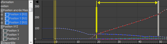

  4. Déplacez la souris vers une autre image et cliquez deux fois à nouveau.
    Un second marqueur apparaît, ainsi qu'une flèche horizontale à deux pointes entre les parties supérieures des deux marqueurs.

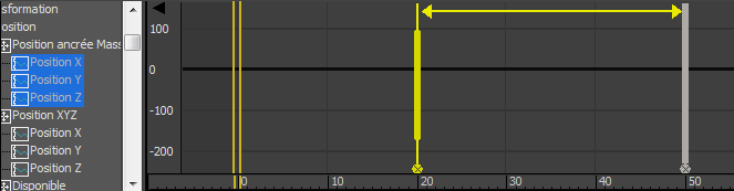

    Resynchronisation des marqueurs au niveau des images 20 et 40
    Prenez le temps d'observer les marqueurs. Chacun d'eux comporte une ligne fine en haut et en bas, une partie plus épaisse au milieu et une petite croix (X) dans un cercle en bas.

  7. Faites glisser un marqueur vers la gauche ou la droite par sa partie supérieure ou inférieure fine.
    Le marqueur se déplace, mais aucune resynchronisation ne se produit. Avant de commencer la resynchronisation, vous pouvez repositionner librement le marqueur.

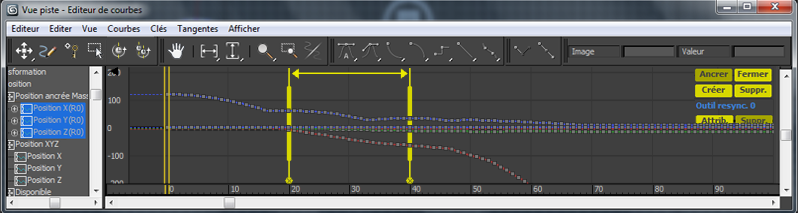

    Le second marqueur est passé de l'image 40 à l'image 34.
  8. Une fois que les positions des marqueurs sont correctement définies, faites glisser l'un d'eux par la partie centrale épaisse.
    La resynchronisation peut à présent avoir lieu. Si vous espacez encore les marqueurs, la durée entre eux augmente et l'animation qu'ils contiennent ralentit. Si vous les rapprochez, l'animation accélère. Dans le même temps, la durée à l'extérieur du marqueur que vous faites glisser, et adjacente à ce dernier, se déplace dans la même direction et dans les mêmes proportions. Ainsi, l'animation située à l'extérieur de la paire de marqueurs reste inchangée, mais se déroule à un autre moment.
    Après la resynchronisation, l'animation entre les images 20 et 34 s'étend entre les images 20 et 50.
    Par conséquent, les clés sont plus éloignées que les autres et leur mouvement est plus lent.
    Cela s'applique quel que soit le nombre de marqueurs appartenant à la resynchronisation. Vous pouvez ajouter plusieurs repères ; si vous en déplacez un seul, cela affecte uniquement l'animation adjacente de chaque côté. Si vous faites glisser un marqueur situé entre deux autres marqueurs, la durée indiquée sur le côté vers lequel vous le faites glisser diminue, tandis que la durée de l'autre côté augmente, mais l'animation située au-delà des marqueurs adjacents n'est pas affectée.

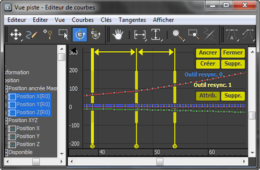

    Comme dans la procédure précédente, l'activation de l'outil de resynchronisation crée Resynchronisation 0 et lui attribue toutes les pistes mises en surbrillance.
  4. Dans la rangée de boutons située dans l'angle supérieur droit de la fenêtre de Vue piste, cliquez sur Créer.
    Vous ajoutez ainsi une deuxième resynchronisation, appelée Resynchronisation 1, à la liste. Resynchronisation 1 est mise en surbrillance, comme indiqué par la couleur bleue de son étiquette. L'étiquette de Resynchronisation 0 devient jaune pour indiquer qu'elle n'est pas mise en surbrillance.
  5. Cliquez sur Resynchronisation 0 dans la liste.
    L'étiquette devient bleue, et les courbes et les clés des pistes animées redeviennent visibles.
  6. Activez Resynchronisation 1 et mettez en surbrillance quelques pistes dans la liste hiérarchique de la fenêtre Contrôleur, par exemple Position X(R0) et Rotation Y(R0).
  7. Cliquez sur le bouton Attrib. situé à proximité du coin supérieur droit de la fenêtre Clé.
    A présent, vous voyez uniquement les clés et les courbes des pistes mises en surbrillance, dont les noms deviennent Position X(R1) et Rotation Y(R1). Cela signifie que les pistes sont sous le contrôle de Resynchronisation 1.
  8. Cliquez sur Resynchronisation 0 dans la liste.
    Vous pouvez maintenant voir les autres pistes qui sont encore sous le contrôle de Resynchronisation 0.
    De cette manière, vous pouvez librement réattribuer les pistes entre plusieurs resynchronisations. Même si vous avez besoin d'une autre resynchronisation pour chaque piste de l'animation, cette opération est simple.

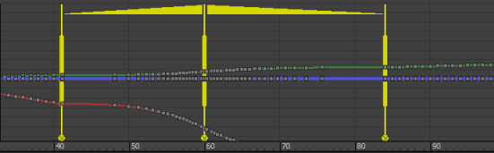

Lorsque l'outil de resynchronisation est actif, cliquez deux fois dans la fenêtre clé Vue piste à tout moment pour ajouter un marqueur jaune vertical. Chaque paire de marqueurs voisins inclut une portée que vous déformez en déplaçant un marqueur.
Remarque : L'outil de resynchronisation applique une déformation temporelle à l'aide d'une courbe d'ajustement, ce qui a une incidence sur les clés sous-jacentes. Toutefois, il n'est pas nécessaire que des clés soient présentes dans une portée pour déformer les animations associées.
Resynchronisation 0 est active avec trois marqueurs.
Chaque marqueur dispose des fonctions suivantes :

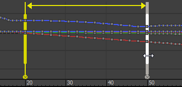

  • Avant la resynchronisation, vous pouvez ajuster la position du marqueur en le faisant glisser par sa partie supérieure ou inférieure fine. Une fois la resynchronisation terminée, cette fonctionnalité n'est plus disponible.
  • Pour effectuer la resynchronisation, faites glisser le marqueur horizontalement par sa partie centrale épaisse. Une fois la resynchronisation terminée, le marqueur entier adopte cette épaisseur, indiquant ainsi que l'ajustement sans resynchronisation n'est plus possible.
    La resynchronisation a une incidence sur la durée adjacente au marqueur des deux côtés. Plus précisément :
    • Si aucun marqueur n'est adjacent au marqueur déplacé, la resynchronisation déplace simplement l'animation.
    • Si le marqueur déplacé dispose d'un marqueur adjacent, le fait de le déplacer vers son voisin réduit la durée intermédiaire. Le fait de l'en éloigner augmente la durée intermédiaire. La durée au-delà des marqueurs voisins situés de chaque côté n'est pas affectée.
  • Pour supprimer un marqueur, cliquez sur le petit bouton X situé au niveau de son extrémité inférieure.
Remarque : Si vous effectuez une resynchronisation avec un marqueur (afin qu'il devienne plus épais), puis que vous ajustez ensuite la position d'un marqueur adjacent en le faisant glisser par sa partie fine, cette dernière s'épaissit également, afin que le marqueur puisse être utilisé uniquement pour la resynchronisation.
Portée
Lorsqu'il existe deux ou plusieurs marqueurs, une ligne horizontale connecte les parties supérieures de chaque paire de marqueurs adjacents. Par défaut, cette ligne est une flèche à deux pointes qui indique simplement la durée entre les deux marqueurs.
Lignes de durée par défaut (linéaires, non verrouillées) entre les marqueurs
Les paramètres de durée sont disponibles dans le menu Type de portée de resynchronisation, que vous ouvrez en cliquant avec le bouton droit de la souris sur la ligne de durée. Chaque durée peut avoir des valeurs différentes.
Le menu contient les options ci-dessous. L'option Verrouillé est une bascule, et parmi les trois autres options restantes, une seule peut être active à la fois.
  • VerrouilléLorsque cette option est activée, la durée entre les deux marqueurs est fixe en termes de longueur, de sorte que le déplacement d'un marqueur entraîne le déplacement du second dans les mêmes proportions. Au final, vous déplacez les clés entre eux sans changer la longueur de l'animation incluse.
    Lorsqu'une durée est verrouillée, une icône de cadenas apparaît en superposition.
    A gauche, une durée linéaire verrouillée ; à droite, une durée d'ajustement extérieur verrouillée
  • LinéaireAucun ajustement global n'est appliqué, de sorte que les clés conservent leur synchronisation relative d'origine lorsque vous resynchronisez la durée. Il s'agit du type de durée par défaut.
    Une durée linéaire s'affiche sous la forme d'une flèche à deux pointes, sauf si elle est verrouillée (voir les illustrations précédentes).
  • Ajuster intérieurL'espacement entre les clés voisines diminue graduellement de gauche à droite, de sorte que le mouvement s'accélère tout au long de la durée.
    La durée Ajuster intérieur ressemble à une pente ascendante (de gauche à droite).
  • Ajuster extérieurL'espacement entre les clés voisines augmente graduellement de gauche à droite, de sorte que le mouvement ralentisse tout au long de la durée.
    La durée Ajuster extérieur ressemble à une pente descendante (de gauche à droite).
    A gauche, Ajuster intérieur ; à droite, Ajuster extérieur
