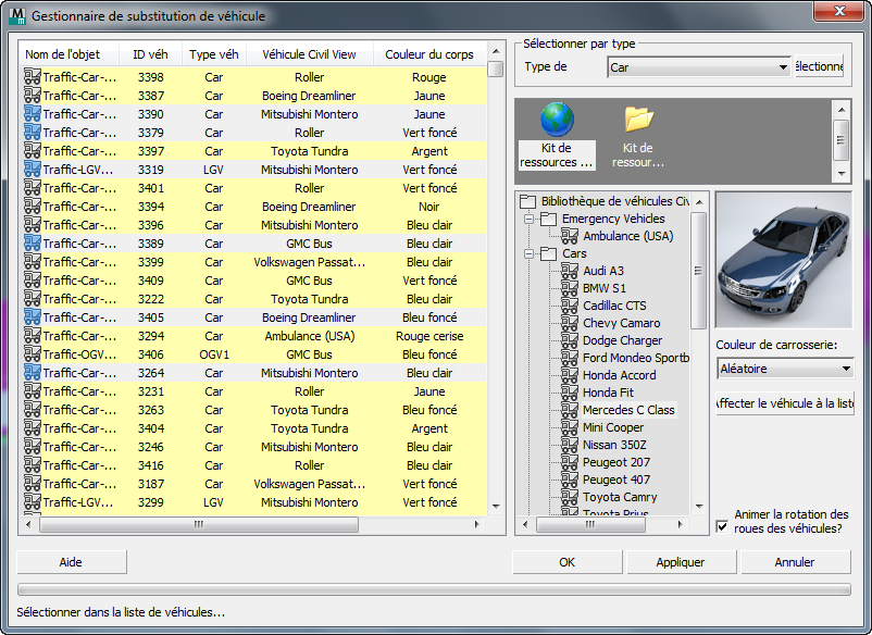

Ce groupe de fonctions permet de remplacer la simple géométrie cubique initialement appliquée à chaque véhicule importé par un nouveau maillage complet de véhicule.
Le groupe de fonctions utilise la bibliothèque standard de véhicules Civil View comme source des maillages de véhicules et fonctionne de manière similaire à l'Editeur de style de positionnement d'objet de Civil View.

[liste des véhicules]
Répertorie tous les trafics importés dans la scène 3ds Max Design courante. Chaque entrée dans la liste représente un véhicule initialement généré par Civil View. Pour chaque véhicule, les informations suivantes sont affichées :
  • Nom de l'objetNom du véhicule dans 3ds Max Design.
  • ID véh[icule]L'identificateur unique d'origine pour chaque véhicule importé, dérivé du fichier de données du trafic source.
  • Type de véh[icule]Le type de véhicule d'origine pour chaque véhicule importé, dérivé du fichier de données du trafic source.
  • Véhicule Civil ViewIndique le type de véhicule Civil View affecté à l'objet affiché. Ce champ restera vide jusqu'à ce que la substitution du véhicule ait été effectuée pour la première fois sur ce véhicule.
  • Couleur du corpsIndique la couleur de la carrosserie du véhicule affectée à l'objet véhicule Civil View affiché. Ce paramètre n'est pas pris en charge par les voitures à polygones réduits ou véhicules RPC.
  • FacesUne indication de la complexité géométrique de chaque véhicule.

Zone Sélectionner par type
Vous pouvez choisir qu'un véhicule reçoive un suivi de surface de l'une des deux façons suivantes :
  • En sélectionnant les véhicules individuellement dans la liste des véhicules.
  • À l'aide de l'option "Sélectionner par type" afin de sélectionner tous les véhicules dans la liste correspondant à un type spécifique de véhicule.
    Utilisez la liste déroulante pour sélectionner le type à substituer, puis cliquez sur Sélectionner.

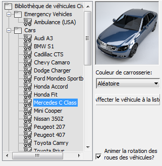

[vue de sélection de la bibliothèque de véhicules]
Vous permet de choisir des types aléatoires ou individuels de véhicules Civil View à appliquer aux entrées sélectionnées dans la liste de véhicules.
Ce groupe de fonctions permet de choisir les maillages de véhicules dans la bibliothèque standard de véhicules Civil View à affecter à la sélection actuelle provenant de la liste principale de véhicules. Pour affecter des définitions de bibliothèques de véhicules aux véhicules sélectionnés :
  • Sélectionnez un type spécifique de véhicule, puis cliquez sur Affecter le véhicule à la liste.
    Les fenêtres 3ds Max Design n'affichent pas la substitution jusqu'à ce que vous cliquiez sur le bouton Affecter.
  • Sélectionnez une sous-catégorie de véhicules, tels que des voitures, des bus ou des camions. Civil View affecte les véhicules de manière aléatoire dans la sous-catégorie spécifiée. Cliquez sur Affecter le véhicule à la liste pour terminer l'affectation.
