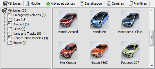

La bibliothèque d'objets Civil View constitue la base du contenu de l'Editeur de style de positionnement d'objet. Ce groupe de fonctions permet d'insérer des objets de la catégorie Objets placés dans la scène courante.
Vous pouvez également considérer les objets placés comme des objets "à trajectoire contrôlée".
Dans une bibliothèque, chaque définition d'objet est représentée par un fichier INI contenant les paramètres de l'objet. La structure d'un fichier INI varie selon la catégorie de l'objet ; ces structures sont décrites dans les rubriques qui suivent. L'utilisation de fichiers INI offre un moyen souple et facilement modifiable de gérer les ressources des bibliothèques d'objets. Elle permet même d'utiliser des ressources d'objet de différentes façons, en faisant référence au même objet source à partir de différents fichiers INI.
Vous pouvez utiliser le Gestionnaire de kits de ressources pour gérer une bibliothèque d'objets.
Vous pouvez personnaliser une bibliothèque d'objets Civil View. Des instructions détaillées sur la manière de personnaliser une bibliothèque sont fournies sous chaque rubrique spécifique à une catégorie de bibliothèque d'objets.

De plus, les styles de positionnement d'objet permettent de définir un élément de style avec lequel vous pouvez insérer un groupe d'objets dans une scène en une seule instruction, plutôt que de devoir sélectionner une définition d'objet à la fois. Dans ce cas, les objets du groupe sélectionnés sont placés de manière aléatoire dans la scène. Cela peut être utile dans le cas de véhicules, par exemple, pour insérer différents véhicules sur une voie rapide.
