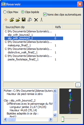

Le réservoir est un emplacement de stockage pour les clips de séquence (fichiers BIP et XAF) que vous utilisez avec le mixeur de mouvements. Vous pouvez charger des clips directement dans le réservoir et tous les clips que vous chargez directement dans le mixeur de mouvements apparaissent également dans le réservoir.
Pour chaque fichier de mouvements utilisé dans le mixeur de mouvements, la liste Réservoir affiche la source (chemin sur le disque et nom du fichier) et, sous la source, le nom de chaque clip ou ensemble de clips dérivé de ce fichier.
Le mixeur de mouvements peut appliquer plusieurs adaptations (occurrences du clip pour des bipèdes de taille différente) à différents bipèdes. Dans le réservoir, les différentes adaptations de clip sont énumérées sous le nom du clip.
Si vous cliquez sur un clip dans la liste, la fenêtre figurant sous la liste affiche des informations sur le clip, y compris les différences structurelles entre le personnage auquel il est appliqué et celui à partir duquel le fichier a été enregistré à l'origine. Une seconde fenêtre affiche une vue graphique de l'animation du bipède ; utilisez la glissière sous la fenêtre pour vous déplacer dans l'animation.
Le réservoir vous permet d'enregistrer une version unique d'un clip adapté dans un nouveau fichier BIP. Ce nouveau fichier contient les données de taille du nouveau bipède, si bien qu'il n'aura pas à être adapté lors de son chargement dans le mixeur.
Si vous mixez des fichiers BIP volumineux sur un bipède d'une taille différente de celle utilisée pour les créer, il est possible que vous deviez attendre que le mixeur recalcule l'adaptation du bipède lors du nouveau chargement du fichier MAX ou du chargement d'un fichier MIX. Vous pouvez gagner du temps en enregistrant des clips adaptés dans des nouveaux fichiers BIP et en remplaçant le clip d'origine dans le mixeur.
Si vous enregistrez un clip instancié à partir du réservoir sous un nouveau nom de fichier, tous les clips du réservoir sont renommés en conséquence.

Si vous supprimez toutes les instances d'un clip du mixeur de mouvements, il apparaît dans le réservoir avec une valeur Réfs de 0.
