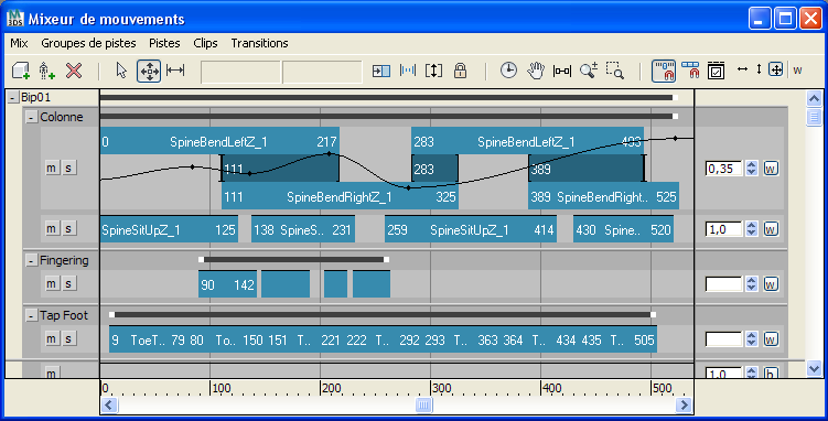

Le mixeur de mouvements vous permet de mélanger des fichiers de mouvements (fichiers BIP et XAF) pour tout objet bipède ou non bipède. Ces fichiers de mouvements sont également appelés clips.
Le mixeur de mouvements peut être comparé à un mixeur audio. Vous pouvez effectuer un fondu enchaîné des clips de séquence, les allonger, les superposer ou bien effectuer un mixage complet afin d'obtenir un seul clip.
Le mixeur de mouvements fonctionne en plaçant des fichiers d'animation sur des pistes. Il vous permet d'effectuer les opérations suivantes :
Pour voir le mouvement du bipède dans le mixeur appliqué au bipède dans la scène, vous devez activer le mode Mixeur dans le panneau déroulant Bipède.
Dans le mixeur de mouvements, les mouvements sont importés et mixés pour tout objet de la scène. Une fois le mixage effectué, il est possible de l'appliquer à d'autres objets bipèdes (s'il est constitué de fichiers BIP) et à d'autres objets non bipèdes (s'il est constitué de fichiers XAF) ou d'enregistrer le mixage dans un fichier .mix.

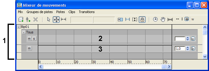

Ouverture du mixeur de mouvements
Pour ouvrir le mixeur de mouvements, cliquez sur le bouton Mixeur dans le groupe de fonctions Mouvement panneau déroulant Apps Biped ou choisissez Mixeur de mouvements dans le menu Editeurs graphiques.
Lorsque vous ouvrez le mixeur, un groupe de pistes, une piste de clip et une piste d'équilibrage sont affectés au bipède sélectionné, le cas échéant. Si l'objet sélectionné est un objet non bipède, le mixeur est vide.
1. Groupe de pistes
2. Piste de clip
3. Piste d'équilibrage
Ces éléments sont décrits en détail dans les rubriques qui suivent.
