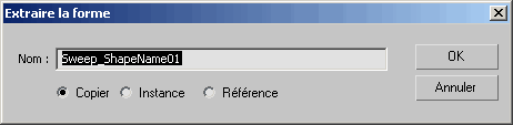

    3ds Max ouvre la boîte de dialogue Extraire la forme.
  3. Saisissez un nouveau nom pour la section extraite.
  4. Indiquez le type de forme clonée à extraire (copie, référence ou instance).
  5. Cliquez sur OK.

Nom
Ce champ affiche le nom par défaut qui sera attribué à la section extraite. Par défaut, la convention d'attribution de nom est la suivante :Sweep_ShapeName01 (Balayage_NomForme01), Sweep_ShapeName02 (Balayage_NomForme02) et ainsi de suite.
Par exemple, si la section manquante s'appelle Roman-Ogee (DoucineRomaine), la forme extraite s'appellera Sweep_Roman-Ogee01 (Balayage_DoucineRomaine01).
Copie
Place une copie de la section extraite à l'origine globale (0,0,0).
Instance
Place une instance de la section extraite à l'origine globale.
Référence
Place une référence de la section extraite à l'origine globale.
