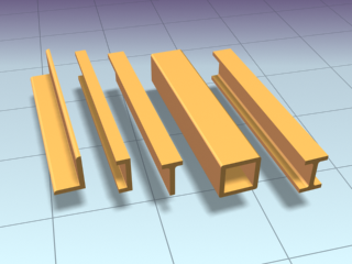

Exemples d'extrusions créées avec le modificateur Balayage
