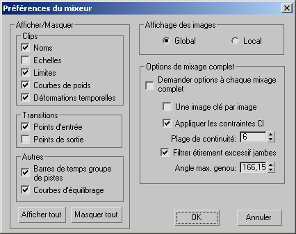

Les options de mixage complet de la Boîte de dialogue Préférences du mixeur facilitent la résolution de ces problèmes. Pour accéder à cette boîte de dialogue, cliquez sur Préférences dans la barre d'outils du mixeur de mouvements.
Pour produire un effet sur un mixage complet, ces options doivent être définies avant le calcul du mixage complet. Si l'option Demander les options à chaque mixage complet est activée, vous serez invité à définir ces options chaque fois que vous calculerez un mixage complet. Sinon, le mixage complet utilise les paramètres de la boîte de dialogue Préférences du mixeur.
Les options de la zone Options de mixage complet déterminent si et comment le mixage complet affecte les transitions entre les clips dans lesquels les pieds sont plantés au sol. L'option Appliquer les contraintes CI concerne les pieds plantés au sol, tandis que l'option Filtrer étirement excessif des jambes s'applique aux jambes qui s'étirent de façon anormale. Activez l'option Demander les options à chaque mixage complet pour être invité à utiliser ces paramètres chaque fois que vous effectuez un mixage complet. Pour plus d'informations sur ces options, reportez-vous à la rubrique Boîte de dialogue Préférences du mixeur
