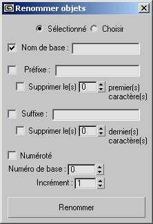

Outil Renommer objets
L'outil Renommer objets vous permet de renommer plusieurs objets à la fois.
Interface
Sélectionnés
Lorsque cette option est activée, les objets actuellement sélectionnés sont renommés.
Choisir
Cliquez pour ouvrir la boîte de dialogue Choisir objets à renommer, qui vous permet de choisir les objets à renommer. Cette boîte de dialogue propose les mêmes commandes que Sélectionner dans la scène.
Nom de base
Entrez un nom de base pour tous les objets. La bascule active ou désactive ce nom.
Préfixe
Lorsque cette option est activée, vous pouvez entrer une chaîne servant de préfixe au nom de tous les objets renommés.
Supprimer le(s) N premier(s) caractère(s)
Lorsque cette option est activée, les N premiers caractères du nom de base sont supprimés des noms des objets. La double flèche permet de définir la valeur N.
Suffixe
Lorsque cette option est activée, vous pouvez entrer une chaîne servant de suffixe au nom de tous les objets renommés.
Supprimer le(s) N dernier(s) caractère(s)
Lorsque cette option est activée, les N derniers caractères du nom de base sont supprimés du nom des objets. La double flèche permet de définir la valeur N.
Numéroté
Lorsque cette option est activée, vous pouvez numéroter le nom des objets de manière incrémentielle.
  • Numéro de basenuméro de base attribué au nom du premier objet renommé.
  • Incrémentpas suivant lequel le numéro de base est incrémenté des objets renommés.
Renommer
Cliquez pour renommer les objets affectés et appliquer vos modifications.
