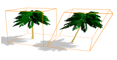

Modificateur Incliner
Le modificateur Incliner permet de produire un décalage uniforme dans la géométrie d'un objet. Vous pouvez contrôler la quantité et la direction de l'inclinaison sur chacun des trois axes. Il est également possible de limiter l'inclinaison à une partie de la géométrie.
Application d'un modificateur Incliner
Effet produit en déplaçant le centre du modificateur avec effet limité

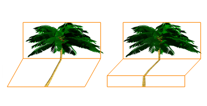

Pour limiter l'inclinaison :
  1. Activez la zone Limites Effet limite.
  2. Définissez les limites supérieure et inférieure. Ces limites correspondent aux distances (exprimées en unités courantes) au-dessous et au-dessus du centre du modificateur (le centre est à la valeur zéro sur l'axe Z du gizmo). La limite supérieure peut être positive ou égale à zéro, et la limite inférieure, négative ou égale à zéro. Si les limites ont une valeur égale, l'effet produit est le même que si la case Limiter effet était désactivée.
    L’effet d'inclinaison est appliqué entre ces limites. La géométrie environnante n’est pas affectée par le modificateur, mais simplement déplacée pour que l'objet reste intact.
  3. Au niveau du sous-objet, vous pouvez sélectionner et déplacer le centre du modificateur.
    Les paramètres de limite (c'est-à-dire les distances par rapport au centre) conservent les mêmes valeurs durant le déplacement du centre. Il est ainsi possible de repositionner la zone d'inclinaison vers une autre partie de l'objet.
