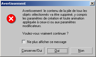

Pour convertir l'objet modifié en maillage éditable, effectuez l'une des opérations suivantes :
Une boîte de dialogue s'affiche et vous indique que vous ne pouvez pas annuler l'opération de rétraction, mais que vous avez toutefois la possibilité de sélectionner la commande Conserver avant de convertir l'objet.
