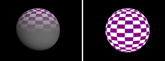

    L'illustration suivante présente l'exemple décrit dans la procédure ci-avant. L'image de gauche présente le matériau entier, avec le Bruit à l'intérieur du Damier à l'intérieur du Dégradé et l'image de droite présente un élément d'ombrage contenant uniquement le Bruit à l'intérieur du Damier. L'élément génère le rendu de l'intégralité de la texture Damier, bien que seule une partie de cette texture soit utilisée par la texture Dégradé.
    Gauche : rendu complet
    Droite : élément d'ombrage
