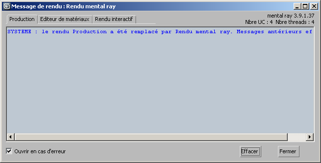

La fenêtre de message de rendu affiche les erreurs et les autres messages de certains rendus (sauf pour le rendu Rendu lignes de balayage par défaut).
Exemple de fenêtre de message de rendu
Trois champs d'état apparaissent au-dessus de la zone de messages, sur le côté droit de la fenêtre :
En outre, la zone de message est répartie sur trois onglets (pour plus d'informations sur les différences entre les rendus Production, Editeur de matériaux et Interactifs, reportez vous à la rubrique Panneau déroulant Affecter rendu) :
Lorsque cette option est activée, la fenêtre de messages s'affiche lorsque le rendu enregistre un message d'erreur. Cette option est activée par défaut.
Elle est identique à la préférence de rendu Ouvrir la fenêtre de messages en cas d'erreur. 3ds Max synchronise l'état de ces deux bascules. Reportez-vous à la rubrique Préférences de rendu.
Efface tous les messages affichés dans la zone de messages.
