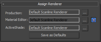

Panneau déroulant Affecter rendu
Le panneau déroulant Affecter rendu affiche les rendus affectés aux catégories Production et Rendu interactif, ainsi que les champs échantillons dans l'éditeur de matériaux.
Interface
Pour chaque catégorie de rendu, le panneau déroulant affiche le nom du rendu actuellement affecté. Il comporte également un bouton qui vous permet de modifier cette affectation.
Choisir rendu (" ... ")
Cliquez sur le bouton représentant une ellipse pour modifier l'affectation de rendu. Ce bouton affiche la boîte de dialogue Choisir rendu.
  • Productionsélectionne le rendu à utiliser pour effectuer le rendu de sorties graphiques.
  • Editeur de matériauxsélectionne le rendu à utiliser pour effectuer le rendu des champs échantillons de l'éditeur de matériaux.
    Par défaut, le rendu des champs échantillons est le même que le rendu de production, les deux rendus étant verrouillés. Si vous souhaitez affecter un rendu différent aux champs d'échantillons, il vous suffit de désactiver le bouton de verrouillage.
  • Rendu interactifsélectionne le rendu interactif à utiliser pour visualiser l'effet des modifications apportées à l'éclairage et aux matériaux de votre scène.
    Le seul rendu interactif livré avec 3ds Max est le rendu lignes de balayage par défaut.
Enregistrer en tant que valeurs par défaut
Cliquez pour enregistrer les affectations de rendu en cours comme étant celles à utiliser par défaut, afin qu'elles soient actives lorsque vous redémarrerez 3ds Max.
