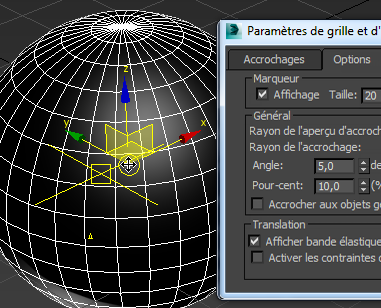

Le groupe de fonctions Options de la boîte de dialogue Paramètres de grille et d'accrochage vous permet de définir les options d'accrochage.

Le paramètre d'accrochage par défaut est Points de grille ; si cette option n'est pas activée, activez-la. Par point de grille, on entend l'intersection entre deux lignes de grille.
Dans la zone Général, le rayon de l'aperçu d'accrochage est défini sur 30 pixels et le rayon de l'accrochage sur 20 pixels. Vous pouvez laissez cette boîte de dialogue ouverte tant que vous utilisez les accrochages.

Contient les paramètres affectant l'aspect des points d'accrochage.
Permet d'activer et de désactiver l'affichage des guides d'accrochage. Lorsque cette option est désactivée, les accrochages restent actifs, mais le curseur d'accrochage ne s'affiche pas.
Définit la taille (en pixels) du point d'accrochage visé. Il s'agit d'une petite icône carrée qui indique un point d'accrochage cible ou source.

Définit la taille (en pixels) de la zone autour du curseur dans laquelle l'accrochage est effectué automatiquement. Valeur par défaut : 20.

Lorsque cette option est activée, l'accrochage aux objets gelés est possible. Cette option est désactivée par défaut. Vous pouvez également choisir cette option dans le menu contextuel Accrochages, en maintenant la touche
enfoncée, puis en cliquant avec le bouton droit de la souris dans une fenêtre, ainsi que dans la barre d'outils Accrochages. Raccourci clavier :
+F2.
Lorsque cette option est activée et que vous déplacez un objet à l'aide d'une contrainte d'axe au moyen du gizmo de déplacement ou de la barre d'outils Contraintes axe, oblige l'objet sélectionné à se déplacer uniquement le long de l'axe ou du plan spécifié. Lorsque cette option est désactivée, les contraintes sont ignorées et les objets accrochés peuvent être convertis en d'autres dimensions (à condition d’utiliser l'accrochage 3D).
En outre, lorsque l'option Activer les contraintes d'axe est activée, un cercle s'affiche au niveau de l'intersection des axes du gizmo de déplacement (point de pivot). Si, au lieu de faire glisser le gizmo, vous faites glisser ce cercle, la fonction d'accrochage désactive l'option Activer les contraintes d'axe ; les contraintes sont alors ignorées et l'objet se déplace dans l'espace écran. Faisant office d'indicateurs visuels, tous les éléments d'axe et de plan du gizmo apparaissent en jaune lorsque ce mode est activé. Dès que vous relâchez le bouton de la souris, l'option Activer les contraintes d'axe redevient active.
Lorsque vous faites glisser l'icône de cercle sur le gizmo de déplacement, l'option Activer les contraintes d'axe est temporairement désactivée, ce qui permet d'effectuer des mouvements libres.

Lorsque cette option est activée et que vous déplacez une sélection, une bande élastique apparaît entre l'emplacement d'origine et la position du curseur. Cet outil visuel permet d'obtenir une plus grande précision lors des mises au point du modèle. Cette option est activée par défaut.
