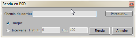

  4. Choisissez Compositeur Créer PSD.
    Jeux d'états ouvre la boîte de dialogue Rendu en PSD.
  5. Choisissez un nom de fichier de sortie et trajectoire, et si vous souhaitez effectuer le rendu d'une seule image ou un intervalle d'images. Cliquez ensuite sur Rendu.
    Jeux d'états enregistre les données alpha dans une couche de masque pour chaque couche, facilitant ainsi le contrôle de la composition dans Photoshop.
    L'image est rendue à l'aide du paramètre Taille de sortie de la boîte de dialogue Configuration rendu.
