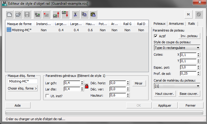

Editeur d'élément de style ROS
Sur la droite de l'éditeur figure un groupe de fonctions permettant de modifier les styles d'objets de rail. Il se compose de trois onglets, un pour chaque composant d'objet de rail : Poteaux, Armatures et Rails.
Groupe de fonctions Poteaux
Actif
Lorsque cette option est activée, l'objet de rail inclut la géométrie de poteaux. Sinon, elle ne le fait pas.
Inv. poteau
Permet d'inverser latéralement la coupe du poteau (utile lors de l'utilisation de poteaux de profil en "Z" avec le rail de sécurité).
Style de coupe du poteau
Spécifie le type de poteau : coupe rectangulaire ou profil en "Z".
Cotes
Définissent les cotes X et Y du poteau.
Espacement des poteaux
Définit l'espacement entre les poteaux adjacents.
Profondeur du sol
Définit la profondeur des poteaux en dessous du niveau du sol.
Canal de matériau de poteau
Permet de choisir le canal de matériau dans le matériau CivilViewRails à appliquer à la géométrie du poteau.
Couvercle en haut
Lorsque cette option est activée, un couvercle géométrique est placé sur la partie supérieure du poteau.
Base couver.
Lorsque cette option est activée, un couvercle géométrique est placé sur la partie inférieure du poteau.
