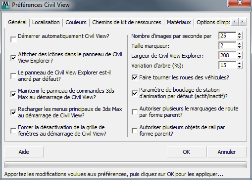

Démarrer Civil View.Lorsque cette option est activée, le panneau de commandes de 3ds Max Design est conservé lorsque Civil View démarre. Cette option est désactivée par défaut.
Ce paramètre ne doit généralement pas être modifié, sauf si vous utilisez des menus personnalisés de 3ds Max Design. Valeur par défaut : activé.
Pour la vidéo ou le DVD, la norme européenne de diffusion PAL utilise 25 images par seconde. Aux États-Unis, la norme de diffusion NTSC utilise 30 images par seconde. Pour la distribution sur CD-ROM, une fréquence d'images inférieure pourrait être prise en compte. Pour plus d'informations, reportez-vous à la rubrique Configuration temps.
L'objectif principal de ce contrôle est de définir la valeur par défaut lorsque Civil View démarre dans une scène 3ds Max Design, de ne pas modifier la valeur dans la scène courante. Toutefois, si cette valeur est différente de celle de la scène courante, vous êtes invité à spécifier si cette valeur doit également être mise à jour. Valeur par défaut=25.
Définit la largeur du groupe de fonctions Explorateur Civil View. Intervalle : 200 pixels à 300 pixels. La valeur par défaut est 200 pixels.
Lorsque cette option est activée, les objets animés reviennent au point de départ de leur forme parent lorsqu'ils atteignent la fin de la trajectoire de l'animation. Cette option est désactivée par défaut.
Vous pouvez modifier ce paramètre pour chaque véhicule séparément. Utilisez le panneau déroulant Paramètres de véhicule et le Gestionnaire d'objets placés.
Lorsque cette option est activée, elle permet l'application de plusieurs objets de rail à une forme parent. Utilisez cette option avec précaution, car les styles d'objets de rail contenant plusieurs masques étiq. forme pourraient involontairement correspondre à la forme parent plus d'une seule fois. Cette option est désactivée par défaut.

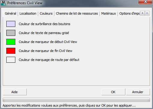

Cette couleur est utilisée pour des étiquettes grisés dans plusieurs groupes de fonctions de Civil View, y compris l'Explorateur Civil View.

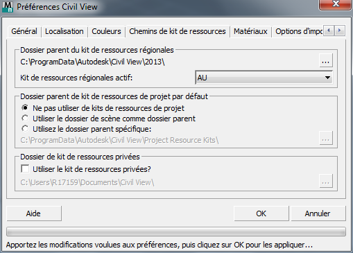

Les kits de ressources sont fréquemment utilisés dans Civil View. Ils contiennent de nombreuses ressources utilisées pour générer du géométrique et de matériau dans les scènes Civil View. Généralement, les kits de ressources incluent des bitmaps, des styles, des fichiers de paramètres et des contenus de bibliothèques d'objets.
Il est possible de définir jusqu'à trois types de kits de ressources dans Civil View.
Ce kit est inclus dans toutes les installations de Civil View et doit toujours être actif. Il contient des données localisées, spécifiques à un pays. Installé dans le dossier Windows \programdata par défaut, mais peut également être enregistré dans des dossiers de réseau partagés pour un accès simultané par les membres d'un groupe de travail plus grand.
Peut être activé dans le groupe de fonctions Préférences Civil View. Ce kit contient des ressources associées à la scène ou au jeu de scènes *.max actuelles liées au projet actuel. En règle générale, les kits de ressources de projet sont enregistrés dans le même dossier que le fichier de la scène actuelle et ne peuvent être activés qu'après le premier enregistrement d'un nouveau fichier de scène.
Peut être activé dans le groupe de fonctions Préférences Civil View. Contient des ressources personnelles qui sont généralement utilisées par un grand nombre de projets. L'utilisation de kits de ressources privées offre la possibilité d'appliquer des mesures de sécurité à des kits de ressources régionales afin d'éviter la suppression ou modification accidentelle de contenu de kit de ressources partagé.
Par défaut, les dossiers des kits de ressources régionales sont stockés dans le chemin d'accès de répertoire suivant : C:\programdata\autodesk\Civil View\<Version>\.
[Parcourir]Cliquez sur ce bouton pour afficher une boîte de dialogue Parcourir et choisissez un dossier de kit de ressources régionales autre que le dossier par défaut. Ceci peut être utile, par exemple, lorsque les kits de ressources régionales sont partagés par plusieurs utilisateurs sur le réseau.
La modification de ce dossier ne prend effet qu'après le redémarrage de Civil View.
Vous permet de choisir parmi les kits de ressources régionales installés dans le dossier indiqué ci-dessus.
La modification de la sélection dans cette liste modifiera le contenu des bibliothèques de matériaux, des bibliothèques de styles et des bibliothèques d'objets Civil View actuellement chargées. La modification de la région active s'applique au prochain démarrage de Civil View.
Permet d'activer un Kit de ressources de projet.
Trois options permettent de définir l'emplacement de stockage des kits de ressources de projet.
Crée un dossier dans le dossier de la scène pour le stockage des ressources liées au projet. Le nom du kit de ressources est défini par l'utilisateur lorsque le fichier de la scène est enregistré pour la première fois. Si le fichier de scène est enregistré à un nouvel emplacement, le kit de ressources de projet lié n'est pas automatiquement relocalisé.
Permet d'enregistrer tous les kits de ressources dans un dossier parent commun qui peut être défini comme un lecteur réseau partagé, le cas échéant. Le nom du kit de ressources est défini par l'utilisateur lorsque le fichier de la scène est enregistré pour la première fois. Si le fichier de scène est enregistré à un nouvel emplacement par la suite, le kit de ressources de projet lié n'est pas automatiquement relocalisé.
Cliquez sur le bouton [Parcourir] pour afficher une boîte de dialogue Parcourir et choisissez un dossier de kit de ressources de projet autre que le dossier par défaut.
L'emplacement et l'état actuels du kit de ressources de projet lié au fichier de scène 3ds Max Design actif se trouvent dans le panneau déroulant Paramètres de scène.
Lorsque cette option est activée, un kit de ressources privées est activé. Par défaut, les kits de ressources privées sont stockés dans le dossier \Documents de Windows.
[Parcourir]Cliquez sur ce bouton pour afficher une boîte de dialogue Parcourir et choisissez un dossier de kit de ressources privées autre que le dossier par défaut.

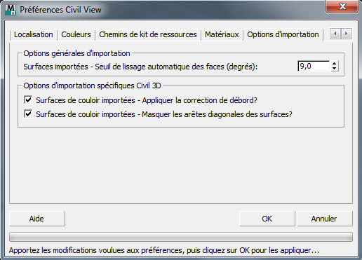

Les options d'importation sont utilisées par tous les groupes de fonctions Importation de Civil View.
Définit un seuil angulaire pour déterminer si les faces adjacentes doivent être lissées ou non. Si l'angle entre les normales est inférieur ou égal au seuil, les faces sont affectées à un même groupe de lissage. Si l'angle entre les normales est supérieur au seuil, les faces sont affectées à des groupes distincts. Un angle de 9 et 10 degrés semble fonctionner correctement et les routes bombées se voient affecter une ligne de profil en long lisse. La valeur par défaut est 9.0.
Pour éviter le lissage automatique des faces, définissez cette valeur sur 0.0.
Lorsque cette option est activée, toutes les arêtes diagonales des surfaces de projet 3D importées sont masquées. Cela permet d'améliorer les performances des fenêtres dans 3ds Max Design et est plus proche de la façon dont les surfaces apparaissent dans AutoCAD Civil 3D. La sortie de rendu n'est pas affectée. D'application pour les géométries de projet 3D importées d'AutoCAD Civil 3D uniquement. Cette option est activée par défaut.
