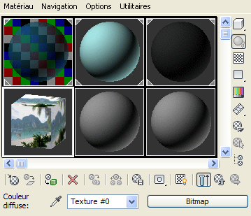

Divers matériaux dans les champs échantillons de l'éditeur de matériaux détaillé.
