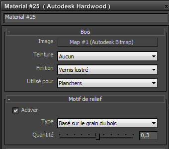

Pour le rendu mental ray, nous vous recommandons d'utiliser des matériaux du groupe Matériaux Autodesk. Il s'agit de matériaux communément utilisés (céramique, béton, bois de feuillus, etc.) qui présentent des propriétés réalistes spécifiques. Les matériaux Autodesk sont basés sur le matériau Arch & Design, qui est destiné à un usage général, présente des propriétés réalistes et offre un grand nombre d'options. Une fois que vous êtes familiarisé avec le rendu mental ray, vous pouvez utiliser le matériau Arch & Design lui-même ou certains matériaux mental ray spéciaux qui sont également disponibles.

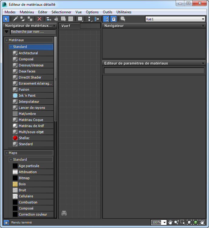

Fenêtre Ardoise Editeur de matériaux
A gauche : navigateur de matériaux/maps
Au milieu : la vue active (vous pouvez configurer plusieurs vues)
En bas, à droite : groupe de fonctions Editeur de paramètres

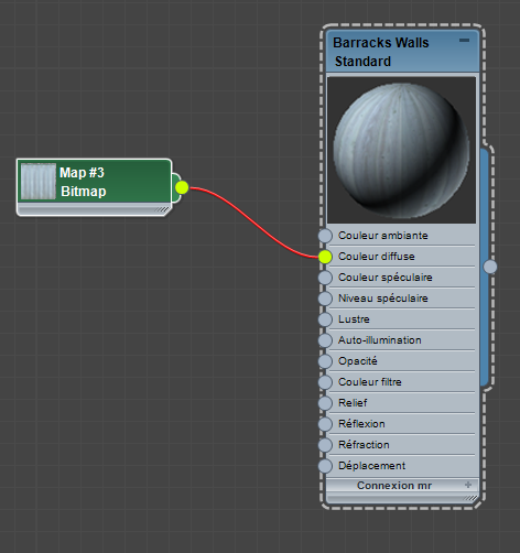

3ds Max affiche le matériau sous la forme d'un noeud dans la vue active.
Exemple de noeud de matériau
Paramètres du matériau dans l'Editeur de paramètres
(Cliquez deux fois sur un noeud pour afficher ses paramètres)
Affectez une map à un matériau en "raccordant" les noeuds de la map et du matériau.
