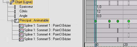

Le contrôleur point principal est affecté automatiquement chaque fois que des points de contrôle, des sommets ou des vecteurs (poignées de tangente) sont animés dans le mode sous-objet d'une spline éditable, d'un patch éditable, d'un maillage éditable, d'un polygone éditable, d'une surface NURBS ou d'une FDD (Déformation Forme libre). Etant donné que ce contrôleur permet de sélectionner et de déplacer toutes les sous-clés, de faire correspondre visuellement les clés aux points dans les fenêtres et de changer rapidement les propriétés de clés, vous pouvez gérer un grand nombre de pistes créées lors de l'animation de sommets, de points de contrôle et de vecteurs.
En mode Feuille d'expo, le contrôleur point principal s'affiche sous la forme d'une piste avec des clés vertes dans la vue piste. Les sous-pistes situées au-dessous de la piste principale contiennent tous les sommets animés, les points de contrôle et les vecteurs.

Clés de piste principale
En mode Vue piste - Feuille d'expo, un clic sur une clé principale (de couleur verte) met en surbrillance toutes les sous-clés au niveau de cette image.
Si des centaines de sommets sont animés, il est conseillé de réduire la piste principale de façon à ce qu'elle soit la seule piste visible. Le déplacement d'une clé verte provoque le déplacement de toutes les sous-clés associées.
