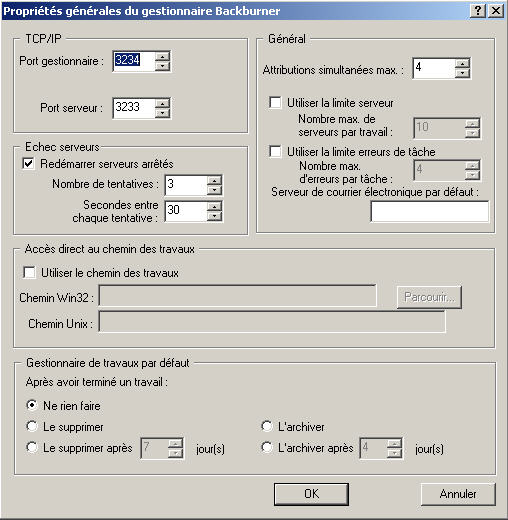

  1. Allez dans le menu Démarrer Programmes Autodesk Backburner et choisissez l'élément du menu Gestionnaire .
    Cela lance le Gestionnaire et crée le fichierbackburner.xml dans le dossier Backburner\Réseau
    Lorsque vous lancez le Gestionnaire pour la première fois, la boîte de dialogue Propriétés générales du gestionnaire Backburner s'affiche, comme dans l'illustration ci-dessous:
    Boîte de dialogue Propriétés générales du gestionnaire Backburner.
  2. Cliquez sur OK pour accepter les paramètres par défaut.

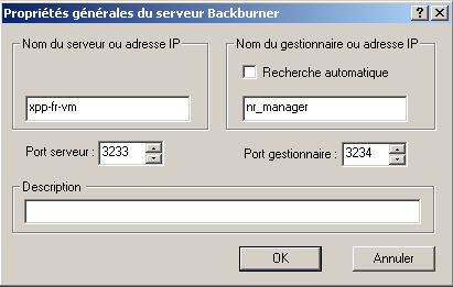

  3. Allez dans le menu Démarrer Programmes Autodesk Backburner et choisissez l'élément du menu Serveur .
    Cela lance le Serveur et crée les données de serveur stockées dans le fichier backburner.xml.
    La boîte de dialogue Propriétés générales du serveur Backburner s'affiche, comme montré ci-dessous, lorsque vous lancez le serveur pour la première fois.
    Boîte de dialogue Propriétés générales du serveur Backburner.
  4. Cliquez sur OK pour accepter les paramètres par défaut.

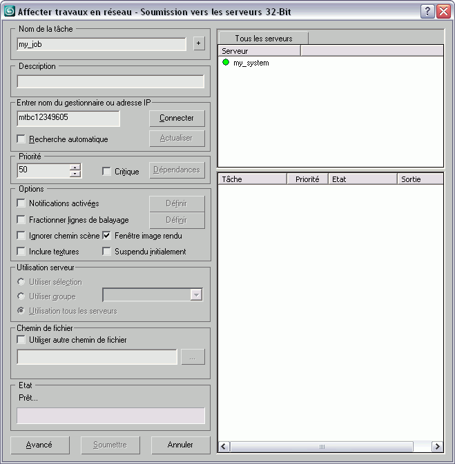

  7. Définissez les paramètres de rendu et indiquez le nom du fichier de sortie. Dans le menu déroulant du bouton Rendu, sélectionnez Soumettre au rendu en réseau.
    3ds Max ouvre la boîte de dialogue Affecter travaux en réseau.
    Boîte de dialogue Affecter travaux en réseau montrant la station serveur, qui exécute également le gestionnaire.
  8. Indiquez un nom de travail (il est conseillé de modifier le nom par défaut), puis cliquez sur le bouton Connecter.
    Le nom de votre ordinateur (à savoir, le serveur) apparaît dans la fenêtre Serveur, à droite. Le cercle vert visible en regard de ce nom indique qu'il s'agit d'un système serveur et que celui-ci est prêt à effectuer le rendu.
  9. Cliquez sur le nom du serveur afin de le mettre en surbrillance dans la liste, puis cliquez sur le bouton Soumettre.

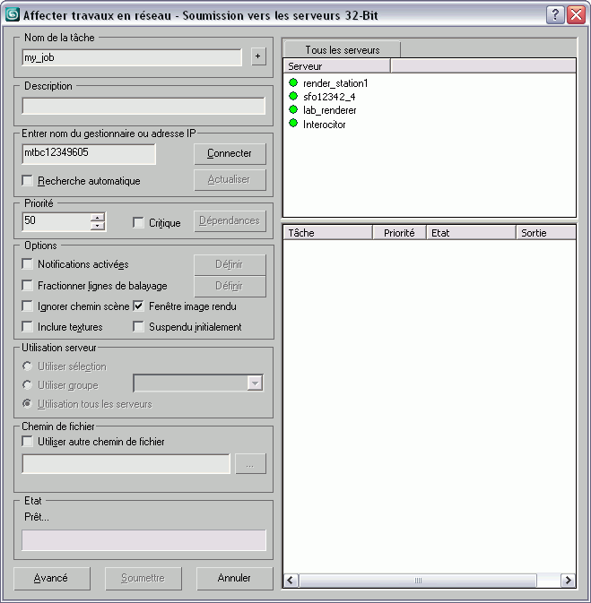

    La boîte de dialogue Affecter travaux en réseau s'affiche.
    Boîte de dialogue Affecter travaux en réseau montrant toutes les stations serveur. L'abscisse curviligne gestionnaire n'y figure pas.
  11. Indiquez un nom de travail (il est conseillé de modifier le nom par défaut), puis cliquez sur le bouton Connecter.
    Les noms de tous les serveurs apparaissent dans la fenêtre Serveurs, à droite. Ceux qui sont suivis d'un cercle vert sont prêts pour le rendu.
    Par défaut, tous les serveurs répertoriés participent au rendu. Pour affecter un serveur précis au rendu d'un travail, désactivez l'option Utiliser tous les serveurs dans la zone Options, puis mettez en surbrillance les serveurs à utiliser pour effectuer le rendu.
  12. Cliquez sur le bouton Soumettre.

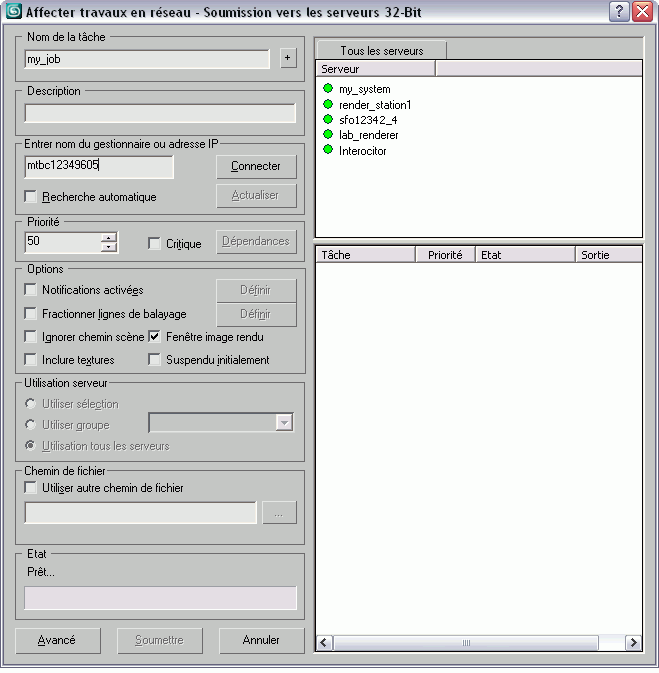

    Boîte de dialogue Affecter travaux en réseau montrant toutes les stations serveur, ainsi que la station gestionnaire qui exécute le gestionnaire.
  10. Indiquez un nom de travail (il est conseillé de modifier le nom par défaut), puis cliquez sur le bouton Connecter.
  11. Cliquez sur le bouton Soumettre.
