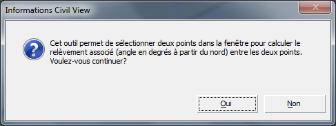

Lorsque vous choisissez l'outil Mesurer le relèvement, Civil View vous invite à sélectionner les points à mesurer.

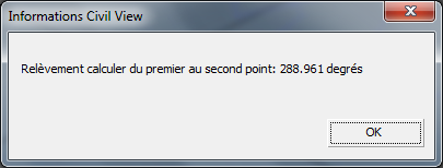

Cliquez sur Oui puis, dans une fenêtre, cliquez sur les deux points. Cela fait, Civil View affiche le relèvement correspondant.
