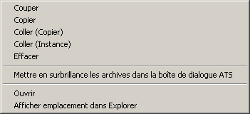

Menu contextuel du bouton Type
Cliquer avec le bouton droit de la souris sur le bouton Type vous permet de copier une map ou un matériau, de le coller, et d'accéder à d'autres options.

Menu contextuel pour les maps
Couper
Supprime la map et la copie dans une mémoire tampon.
Copier
Copie la map.
Coller (copier)
Colle une copie de la map que vous avez précédemment coupé ou copié.
Cette option n'apparaît pas si vous n'avez pas préalablement choisi Couper ou Copier.
Coller (Instance)
Colle une instance de map que vous avez préalablement coupé ou copié.
Effacer
Supprime la map sans la copier.
_____
Mettre en surbrillance les archives dans la boîte de dialogue ATS
Ouvre la boîte de dialogue Suivi d'archivage, avec la ressource map en surbrillance.
_____
Ouvrir
Ouvre la map dans une visionneuse de graphiques.
Le type de visionneuse lancé dépend de la configuration de votre système.
Afficher l'emplacement dans Explorer
Ouvre une instance de l'Explorateur Windows vers le dossier dans lequel la map est enregistrée, avec le fichier de cette dernière en surbrillance.
