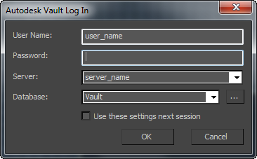

Pour démarrer une session Vault (Coffre-fort) et s'y connecter à partir de 3ds Max :
Gestion
Suivi d'archivage.
Connexion. | Nom d'utilisateur | Nom du compte Vault. La valeur par défaut est Administrateur |
| Mot de passe | Le mot de passe est associé au compte Vault. La valeur par défaut est vide> |
| Serveur | Le nom de l'ordinateur sur lequel le serveur Vault est installé. Utilisez “localhost” lorsque le serveur est installé sur la même machine que le client. Consultez votre administrateur système si cela ne fonctionne pas. |
| Base de données | Le nom de la base de données Vault située sur le serveur spécifié. La valeur par défaut est "Vault". Cliquez sur le bouton Parcourir pour sélectionner une liste de bases de données disponibles sur le serveur. La valeur par défaut est Vault |
Cliquez sur OK lorsque vous avez saisi les valeurs dans tous les champs.

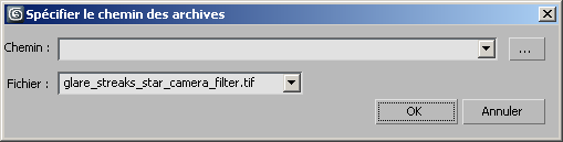

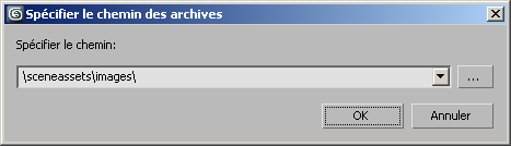

Ouvre une boîte de dialogue permettant de modifier l'enregistrement de la scène de l'archive ou du chemin d'archive en surbrillance et, dans le cas d'une archive unique, le nom du fichier. Les deux versions de la boîte de dialogue proposent des historiques sous forme de listes déroulantes qui permettent de rétablir un chemin d'accès ou un nom de fichier antérieur.
Le principal intérêt de cette commande est de modifier le chemin d'accès désigné par 3ds Max pour les archives existantes dont l'emplacement a changé. Cependant, pour les fichiers de sortie tels que les images rendues et les éléments de rendu, il est possible également d'utiliser la commande Définir chemin pour créer et tirer parti des nouveaux répertoires de sortie. Si vous remplacez un chemin de sortie par un autre qui n'existe pas, vous êtes invité à confirmer que vous voulez créer le ou les dossiers. Si vous le confirmer, les chemins de sortie sont modifiés à tous les emplacements appropriés, tels que la boîte de dialogue Configuration rendu.
La version de la boîte de dialogue affichée dépend du nombre d'archives en surbrillance :
Pour changer le chemin d'accès, modifiez le contenu du champ Chemin ou cliquez sur le bouton ... (points de suspension) pour désigner un nouveau chemin. Cela modifie uniquement le chemin d'accès.
Pour rétablir un chemin précédent, sélectionnez-le dans la liste déroulante.
Pour changer le nom du fichier, modifiez le contenu du champ Fichier ou choisissez un nom dans la liste déroulante de l'historique. Cela modifie uniquement le nom du fichier d'archive tel qu'il est désigné dans la scène, mais pas le nom du fichier d'archive réel. Procédez ainsi pour mettre à jour la scène lorsque le nom du fichier d'archive a changé.

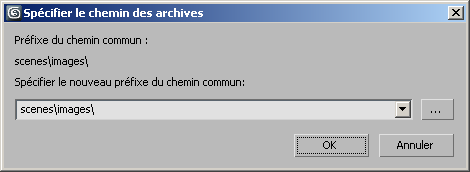

La boîte de dialogue présente la partie du chemin d'accès actuel des archives en surbrillance et permet d'en changer (soit en éditant le contenu du champ Spécifier le chemin, soit en cliquant sur le bouton ... (points de suspension) et en naviguant jusqu'au chemin voulu).
Si deux archives sont mises en surbrillance et que le chemin de l'une d'elles est c:\max_files\maps1\ alors que le chemin de l'autre est c:\max_files\maps2\, le champ Spécifier le chemin contientc:\max_files\. Le fait de changer cette information modifie le chemin d'accès complet pour toutes les archives mises en surbrillance. La fonction de suivi d'archivage ne peut évidemment les retrouver que si elles sont toutes présentes.
Pour changer uniquement la partie du chemin commune à toutes les archives mises en surbrillance, utilisez la fonction Recibler la racine commune (voir ci-dessous).
Permet de changer uniquement la partie du chemin commune à toutes les archives en surbrillance. Cette commande ouvre une version de la boîte de dialogue Spécifier le chemin des archives qui présente le préfixe de chemin commun aux archives en surbrillance et permet d'en changer (soit en éditant le contenu du champ Spécifier le nouveau préfixe du chemin commun, soit en cliquant sur le bouton ... (points de suspension) et en naviguant jusqu'au chemin voulu). La commande Recibler la racine commune est très pratique pour redéfinir le chemin de plusieurs fichiers, notamment ceux figurant dans des répertoires différents au sein de la même racine.
Si toutes les textures figuraient à l'origine dans différents sous-répertoires au sein de c:\maps\ et que la structure entière de sous-répertoires était transférée dans d:\resources\maps\, vous pourriez redéfinir le chemin d'accès de tous les fichiers grâce à la commande Recibler la racine commune.
Si vous remplacez la racine commune des fichiers de sortie par un chemin qui n'existe pas, vous êtes invité à confirmer que vous voulez créer le ou les dossiers. Si vous le confirmer, les chemins de sortie sont modifiés à tous les emplacements appropriés, tels que la boîte de dialogue Configuration rendu.

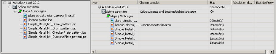

Gauche : Boîte de dialogue Suivi d'archivage sous forme d'arborescence
Droite : Boîte de dialogue Suivi d'archivage sous forme de tableau

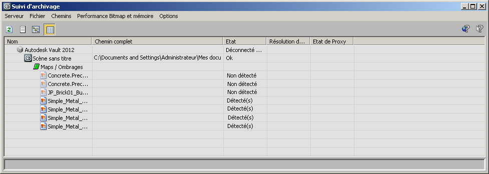

La fenêtre de la boîte de dialogue Suivi d'archivage répertorie toutes les archives de la scène courante sous forme d'arborescence ou de tableau, en fonction du paramètre choisi. Elle permet notamment de connaître le fichier de scène, les images utilisée dans les matériaux, les références externes et les fichiers photométriques. Par défaut, les fichiers de sortie (comme les images rendues) sont également récapitulés. Vous pouvez désactiver leur affichage, si vous le voulez.
Cette fenêtre affiche également pour chaque archive des icônes indiquant le type de l'archive (fichier de scène 3ds Max, branche, etc.) et son état, le cas échéant. La plupart des icônes d'état sont décrites dans la rubrique Aide de l'Explorateur de coffre-fort
Autodesk Vault Explorer Icon Reference. Pour en savoir plus sur les principales icônes, reportez-vous à la rubrique Icônes de la boîte de dialogue Suivi d'archivage.
en règle générale, les erreurs d'état peuvent être résolues en coordonnant la structure dossier local/fichier avec celle du coffre-fort, comme cela est décrit dans la procédure précédente.
