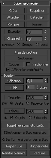

  1. Pour utiliser la fonction Souder :
    1. Dans le panneau déroulant Sélection, activez Ignorer face masquée, si nécessaire. Vous êtes ainsi certain de ne souder que les sommets visibles.
    2. Sélectionnez les sommets à souder.
    3. Si les sommets sont très rapprochés, accédez au panneau déroulant Editer géométrie zone Souder et cliquez sur Sélection. Si cela ne fonctionne pas, vous obtiendrez le message "Aucun sommet dans seuil de soudage". s'affiche), passez à l'étape suivante.
    4. Augmentez la valeur numérique à droite du bouton Sélectionné.
      Il s'agit de la valeur seuil : la distance minimale pouvant séparer des sommets à souder.
    5. Cliquez de nouveau sur Sélectionné.
      L'un des trois événements ci-après se produit alors: tous les sommets, certains ou aucun d'entre eux sont soudés. Si tous les sommets sont soudés, l'opération est terminée. Si aucun ou certains des sommets sont soudés, passez à l'étape suivante.
    6. Continuez à augmenter la valeur seuil et à cliquer sur Sélectionné jusqu'à ce que tous les sommets soient soudés.
  2. Pour utiliser la fonction Soudage cible :
    2. Trouvez deux sommets à souder et déterminez l'emplacement du sommet résultant. Vous pouvez souder deux sommets quelconques. Toutefois, pour obtenir des résultats optimaux, il est préférable que ces sommet soient contigus (ils doivent être connectés par une seule arête).
      Dans cet exemple, nous appellerons les sommets A et B et le sommet résultant se situera à l'emplacement du sommet B.
    3. Cliquez sur le bouton Cible.
      Le bouton reste sélectionné afin d'indiquer que vous êtes maintenant en mode de soudage cible.
    4. Faites glisser le sommet A vers le sommet B.
      Pendant le glissement, le pointeur prend la forme d'une flèche quadridirectionnelle. Lorsqu'il se trouve sur un sommet cible approprié, le pointeur affiche un viseur.
      Conseil : si le glissement ne s'effectue pas dans la direction souhaitée, ouvrez la barre d'outils des contraintes d'axes et cliquez sur le bouton XY.
    5. Relâchez le bouton de la souris.
      Les deux sommets sont soudés. Le sommet résultant reste à l'emplacement du sommet B et vous quittez le mode de soudage cible.
      Conseil : si vous ne parvenez pas à combiner les deux sommets, essayez d'augementer la valeur Pixels à l'aide du champ situé à droite du bouton Cible.
      Vous restez en mode de soudage cible et pouvez continuer à souder des paires de sommets.
    6. Pour quitter le mode de soudage cible, cliquez avec le bouton droit de la souris dans la fenêtre active ou cliquez de nouveau sur le bouton Cible.

Panneau déroulant Editer géométrie
Pour obtenir une description détaillée de ces commandes, reportez-vous à la rubrique Panneau déroulant Editer géométrie (Maillage).
