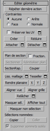

L'option Connecter ne permet pas aux nouvelles arêtes de se croiser. Par exemple, si vous sélectionnez les quatre sommets d'un polygone à quatre côtés, puis que vous cliquez sur Connecter, seuls deux des sommets sont connectés. Si vous voulez connecter les quatre sommets avec de nouvelles arêtes, utilisez Couper.
Pour obtenir une description détaillée de ces commandes, reportez-vous à la rubrique Panneau déroulant Editer géométrie (Maillage polygone et Poly éditable).
