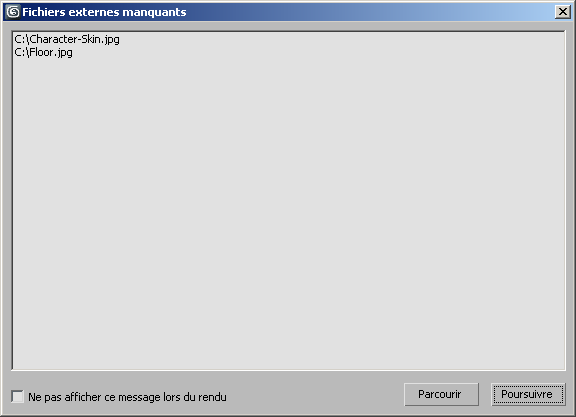

Boîte de dialogue Fichiers externes manquants et Fichiers texture manquants
Une de ces boîtes de dialogue s'affiche lorsque vous essayez d'ouvrir ou de rendre une scène qui comporte des bitmaps ou des fichiers photométriques (IES, CIBSE, LTLI) dont l'emplacement a changé. Ceci se produit lorsque les bitmaps ont été déplacés ou supprimés, ou si la scène a été placée sur un système dont les noms des lecteurs diffèrent de ceux d'origine.
Interface
Il existe deux versions de la boîte de dialogue peu différentes l'une de l'autre : la première s'affiche lorsque vous chargez une scène faisant référence à des fichiers manquants et la deuxième apparaît lorsque vous essayez d'effectuer un rendu d'une telle scène.
En haut : Cette boîte de dialogue s'affiche au moment du chargement.
En bas : Cette boîte de dialogue s'affiche au moment du rendu.
[Liste des fichiers externes]
Répertorie les bitmaps ou les fichiers photométriques introuvables, ainsi que leur chemin.
Continuer
Ouvre ou rend le fichier en ignorant les bitmaps ou les fichiers photométriques manquants.
Si vous continuez le rendu de la scène, les bitmaps n'apparaissent pas ou les lumières auxquelles sont affectés des fichiers photométriques manquants utilisent la distribution isostatique par défaut dans le rendu.
Annuler
Annule l'opération de rendu. Ce bouton s'affiche au moment du rendu.
Parcourir
Affiche la boîte de dialogue Configurer les chemins de fichiers externes qui vous permet d'ajouter les chemins des fichiers manquants à la séquence de recherche. Cette boîte de dialogue comporte les mêmes options que la boîte de dialogue Configurer les chemins utilisateur Configuration des chemins externes.
Ne pas afficher ce message lors du rendu
Ne s'affiche que lors du chargement d'une scène pour laquelle il manque des fichiers. Lorsque cette option est activée, 3ds Max n'affiche pas cette boîte de dialogue si vous effectuez le rendu de la scène sans résoudre les fichiers manquants.
Ne plus afficher ce message
S'affiche uniquement lors du rendu. Lorsque cette option est activée, 3ds Max n'affichera pas cette boîte de dialogue la prochaine fois que des fichiers externes seront introuvables.
