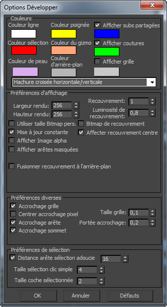

Définissez les préférences de l'éditeur du modificateur Dével. UVW à l'aide des commandes de la boîte de dialogue Options Développer.

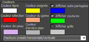

Cette zone contient des indicateurs de couleurs permettant de personnaliser l'affichage du treillis UVW. Pour certaines textures, les couleurs par défaut peuvent devenir difficiles à voir. Utilisez ces indicateurs pour choisir les couleurs adaptées à votre texture.
Pour changer une couleur, cliquez sur son échantillon et utilisez la boîte de dialogue Sélecteur de couleurs pour en choisir une autre.
Définit la couleur des lignes du treillis UVW. Valeur par défaut : blanc.
Couleur affectée aux poignées de patchs. Valeur par défaut : jaune.
Lorsque cette option est active, les sous-objets non sélectionnés partagés par les éléments sélectionnés sont mis en surbrillance dans cette couleur. Dans la plupart des cas, les sous-objets partagés sont des arêtes. Avec un seul sommet, les sous-objets partagés sont des sommets. Valeur par défaut : activé (bleu).
Définit la couleur des sous-objets UVW sélectionnés. Valeur par défaut : rouge.
Couleur affectée au gizmo de forme libre. La valeur par défaut est orange.
Lorsque cette option est activée, elle permet d'affecter une couleur distincte aux limites des clusters pour leur coordination dans les fenêtres. Valeur par défaut : activé (vert).
Couleur attribuée aux clusters épluchés lorsque le mode Eplucher est actif. Valeur par défaut : violet.
Couleur affectée à l'arrière-plan où la texture n'est pas affichée. Valeur par défaut : gris foncé
Lorsque cette option est activée, les lignes de la grille sont visibles. Valeur par défaut : activé (bleu foncé).
Vous pouvez également définir la taille de grille.
Vous permet d'affecter un motif de remplissage aux faces sélectionnées. Le paramètre par défaut est Hachure croisée horizontale/verticale.

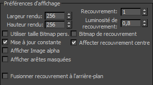

Cette zone contient les commandes qui affectent l'affichage de la texture dans la fenêtre de visualisation.
Indique la résolution en largeur de l'image affichée dans la fenêtre de visualisation. Cette option ne modifie pas la taille de l'image, mais uniquement la résolution.
Spécifie la résolution en hauteur.
Lorsque cette option est active, la map du bitmap est mise à l'échelle selon les valeurs spécifiées par Largeur et Hauteur. Vous pouvez régler ces paramètres pour modifier l'échelle et reproportionner la texture de bitmap en relation avec les coordonnées de texture. Cette mise à l'échelle n'affecte pas le bitmap dans le matériau, uniquement tel qu'il est affiché dans l'éditeur.
Nombre de fois où l'image de texture est répétée, en allant vers l'extérieur et dans huit directions (les quatre angles et les quatre côtés).
Si Recouvrement est défini sur 1, vous obtenez une grille de 3 x 3. Si Recouvrement est défini sur 2, vous obtenez une grille de 5 x 5 et ainsi de suite.
Vous pouvez activer et désactiver la fonction de recouvrement à l'aide de la case à cocher Bitmap de recouvrement, présentée ci-après.
Définit la luminosité du bitmap de recouvrement. Une luminosité de 1,0 est égale à celle de l'image d'origine ; une luminosité de 0,5 est égale à la moitié de la luminosité de l'image d'origine et une luminosité de 0 correspond au noir.
Lorsque cette option est active, vous pouvez répéter le bitmap dans l'éditeur, en affichant le recouvrement défini dans le matériau.
Vous pouvez utiliser n'importe quelle partie de l'image recouverte de bitmaps pour définir les coordonnées de texture. Cette fonction est utile lorsque les sections de l'image de texture sont condensées et que le maillage contient plusieurs zones différentes à faire correspondre.
Lorsque cette option est activée, le paramètre Luminosité (voir section précédente) s'applique à tous les recouvrements de façon identique. Lorsque cette option est désactivée, le bitmap central (ou "d'origine") conserve une luminosité totale afin que vous puissiez distinguer plus facilement le bitmap d'origine de ses copies.
Affecte l'ajustement des sommets UVW dans la fenêtre de visualisation lors du déplacement de la souris. Par défaut, cette option est désactivée (l'effet de l'ajustement des sommets UVW n'apparaît pas dans la fenêtre tant que vous maintenez le bouton de la souris enfoncé).
Affiche le canal alpha de l'image d'arrière-plan dans l'éditeur, s'il en existe un.
Active ou désactive l'affichage des arêtes des faces. Lorsque cette option est inactive, seules les faces apparaissent. Lorsque cette option est active, toutes les formes géométriques maillées apparaissent.
Modifie la couleur à laquelle les bitmaps définis sur une luminosité inférieure à 1,0 sont fusionnés. Lorsque cette option est inactive, les bitmaps sont fusionnés au noir. Lorsque cette option est active, les bitmaps sont fusionnés à la couleur d'arrière-plan.

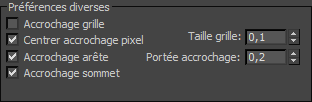

Lorsque cette option est active, elle permet d'activer un accrochage s'effectuant sur le centre des pixels des images d'arrière-plan et non sur les arêtes des pixels.
Cette option permet d'effectuer un accrochage sur les arêtes et les intersections de la grille.
Cette option permet d'effectuer un accrochage sur les sommets de coordonnées de texture.
Cette option permet d'effectuer un accrochage sur les arêtes de coordonnées de texture.
Définit l'espacement des lignes de grille horizontales et verticales. Valeur par défaut : 0,1.
Une taille de grille de 0 désactive la grille. La valeur la plus élevée, 1,0, donne à la grille la même taille que la texture.
Définit la portée de l'accrochage à la grille. Valeur par défaut : 0,2. Intervalle : de 0 à 0,5.
Si vous définissez la portée sur 0, l'accrochage est désactivé. Si vous définissez une valeur inférieure à 0,3, l'accrochage de la grille tend à s'appliquer aux arêtes de la grille. Si vous définissez la valeur maximale (0,5), l'accrochage de grille ne s'effectue qu'au niveau des intersections de la grille.

Cliquez sur OK pour valider les modifications dans la boîte de dialogue ou sur Annuler pour les annuler. Cliquez sur le bouton Par défaut pour restaurer toutes les valeurs par défaut des paramètres de cette boîte de dialogue.
