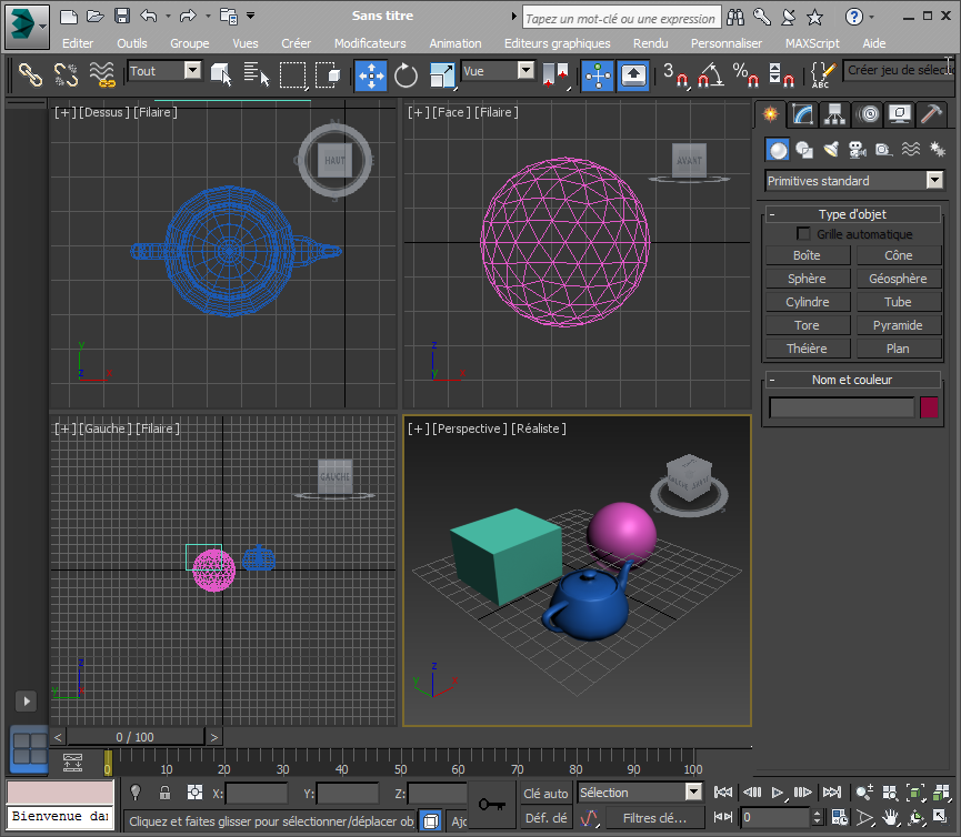

- Démarrez 3ds Max. Si la présentation par défaut n'est pas de type 2 x 2 standard, utilisez le groupe de fonctions Disposition pour la définir.
- Ajoutez quelques objets distincts dans la fenêtre Perspective, tels qu'une théière, une sphère et une boîte.
Ces trois objets apparaissent dans les quatre fenêtres.
- Utilisez les commandes Zoom et Panoramique pour que la théière remplisse la fenêtre Dessus et que la sphère remplisse la fenêtre Face.
- Notez la présence de la barre d'onglets Présentations de fenêtre, la barre verticale située à gauche des fenêtres. La barre contient un seul onglet, qui représente la présentation courante. Vous allez ajouter une présentation en la chargeant depuis les valeurs prédéfinies disponibles. Commencez par cliquer sur le bouton de direction situé au-dessus de l'onglet sur la barre d'onglets.

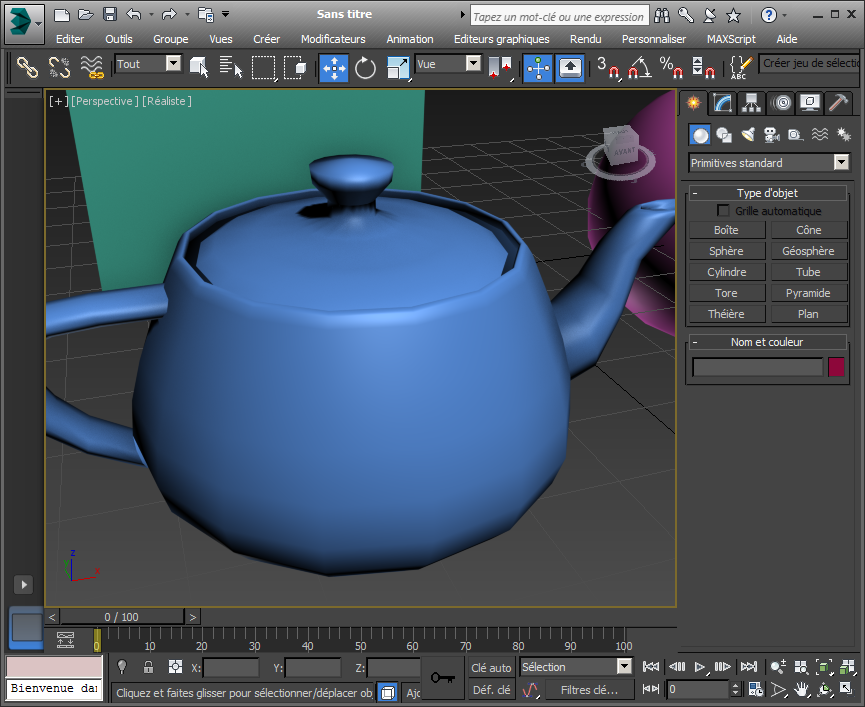

- Appuyez sur la touche P pour basculer dans une fenêtre Perspective et sur F3 pour passer à une vue ombrée, puis appliquez un panoramique, un zoom et une rotation à la vue afin d'effectuer un zoom avant sur la théière.
- Cliquez avec le bouton droit de la souris sur l'onglet pour ouvrir le menu contextuel, puis cliquez dans le champ Nom et remplacez le nom par Teapot Closeup.
Vérifiez l'info-bulle de l'onglet ; elle correspond au nom de la présentation.

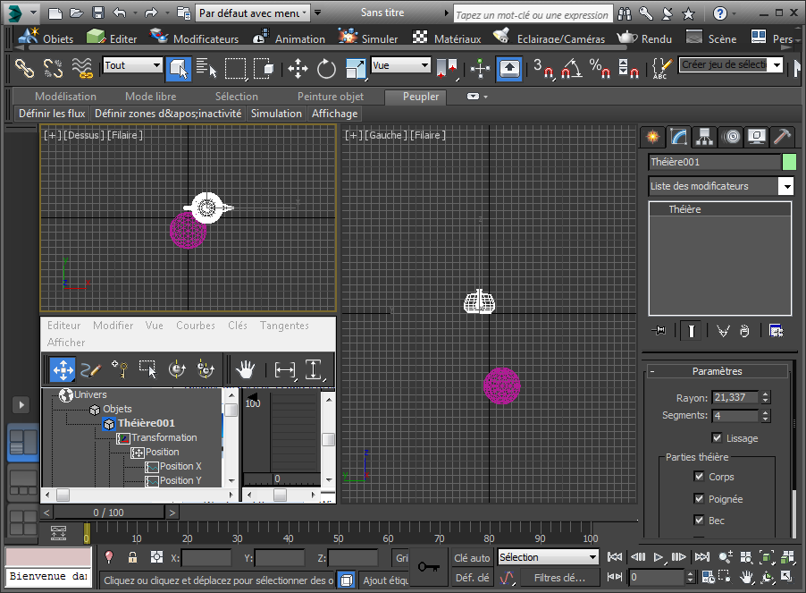

Cette option crée un quatrième onglet avec deux fenêtres horizontales. Son nom est Ligne 1, Ligne 1.
- Dans le coin supérieur gauche de la fenêtre du haut, cliquez sur l'en-tête de menu Dessus, (celui placé entre les deux autres en-têtes de menu), puis choisissez Fenêtres étendues
Vue piste
Nouveau. Une nouvelle configuration Vue piste remplace le contenu de la fenêtre. Vous pouvez utiliser cette présentation pour animer la scène et modifier votre animation en même temps. Notez également que la partie supérieure de l'icône de l'onglet contient des lignes horizontales pour indiquer qu'il contient une vue étendue.
- Définissez le nom de l'onglet sur Track View + Front.
- En cliquant successivement sur les quatre onglets, vous constatez que chacun invoque sa propre configuration de fenêtre.

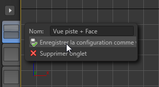

- Cliquez avec le bouton droit de la souris sur Track View + Front, puis choisissez Enregistrer la configuration comme valeur prédéfinie.
Le message "La valeur prédéfinie a été créée" s'affiche brièvement.

Pour ouvrir un menu de commandes contextuelles correspondant à une présentation spécifique, cliquez avec le bouton droit de la souris sur son onglet. Il n'est pas nécessaire que la présentation soit active.
Les entrées du menu sont les suivantes :
- NomPour modifier l'onglet, cliquez dans le champ Nom. Cela met en surbrillance le nom courant afin que vous puissiez le remplacer simplement en saisissant du texte. Vous pouvez aussi modifier le nom en utilisant les fonctions standard de la souris ou du clavier.
Lorsque vous ajoutez une valeur prédéfinie à l'aide de la commande suivante, elle est enregistrée sous ce nom. Vous pouvez modifier ultérieurement le nom de la valeur prédéfinie.
- Enregistrer la configuration comme valeur prédéfinieRend disponible de façon semi-permanente la présentation de fenêtre associée à l'onglet dans le menu Valeurs prédéfinies (bouton de direction) en tant que valeur prédéfinie de présentation. La valeur prédéfinie enregistrée inclut la taille et la position des fenêtres, ainsi que les points de vue, mais pas les transformations de fenêtre, qui chargent systématiquement les valeurs par défaut. De plus, si vous utilisez le pilote d'affichage Nitrous, la valeur prédéfinie mémorise les modes de rendu des fenêtres, mais charge les paramètres par défaut dans le cas contraire.
Les valeurs prédéfinies enregistrées sont conservées d'une session à l'autre et restent disponibles dans ce menu jusqu'à leur suppression.
- Supprimer ongletSupprime la présentation et son onglet dans la barre d'onglets et la scène.
Remarque : La commande Supprimer onglet ne peut pas être annulée.
